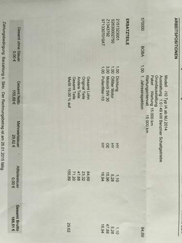

so, meine 15tsder Inspektion ist nun auch gelaufen, Kostenpunkt 185,51€ (siehe Anhang wer einzelne Posten vergleichen möchte)
Der Pollenfilter wurde gewechselt (erschreckend wie der nach 15 tsd km aussah), bemängelt habe ich ein manchmal schwergängigeres schliessen der Fahrertür im Vergleich zu den anderen Türen was durch Einstellung der Tür jetzt ok ist.
Sonst alles nach Plan, bisher ausser Spesen nix gewesen.
