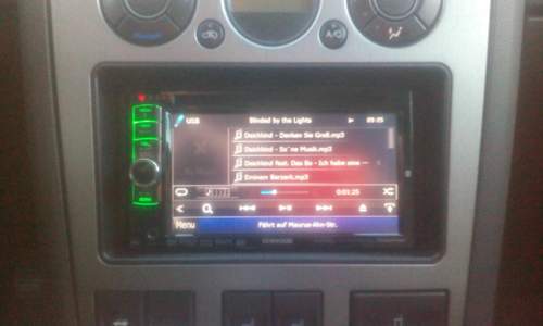

Hallo Leute,
ich hab es getan. Obwohl ich ein Ausstattungsfetischist bin und originale Teile immer passen, konnte mein Travelpilot DX nicht mehr mit meinem neuen Handy umgehen. Ich hätte mir zwar eine Bluetooth-Freisprecheinrichtung ans DX klemmen können, aber eine Parrot ist nun auch nicht günstig.
Also hab ich mir das günstigste 2-DIN-Einbaunavi gebraucht gekauft und eingebaut. Obwohl ich dafür extra noch eine Ghia-Mittelkonsole rumliegen habe, ging es auch so. Ich musste lediglich oben und unten an der Haltekante des Fordradios ca. 8 mm wegnehmen. Das ging ohne Ausbau mit nem Cuttermesser. Das DX hat eh ISO-Anschlüsse und die Lenkradfernbedienung läuft noch nicht.
Ansonsten:
6" Navi
Bluetooth
Musikstreaming
CD/DVD
SD
USB
nen Sack voll Ein- und Ausgänge, wobei ich für 30 Euro gleich mal ne Rückfahrkamera angeklemmt habe.
Hier noch ein paar Bilder, Umbau war echt einfach...
MfG
panko

Update: Lenkradfernbedienung geht jetzt auch zu 100 %
Kosten: 10 cm Kabel
MfG
panko

Themenstarteram 1. Januar 2015 um 6:54
Die lenkradfernbedienung geht über widerstandswerte und zwei Kabel zum Radio. Die Ford Radios nutzen es als Schleife. Das neue Radio hat zwei Eingänge: Lenkrad +und-
Sind aber zwei Eingänge,die jeweils gegen Masse den Widerstand messen. Drauf gekommen bin ich, als beim konfigurieren ein Kabel gegen das Gehäuse,also gegen Masse gekommen ist. Das hat das Radio erkannt und gespeichert.
Bei meinem Radio stehen zehn Funktionen zur Verfügung, da kann man dann die fünf Tasten frei belegen.
Mit freundlichen Grüßen
Panko

@panko schrieb am 1. Januar 2015 um 07:54:46 Uhr:
Panko
Hallo Panko, das habe ich noch nicht genau verstanden ?
Hast du die Wiederstände in der Lenkradfernbedienung geändert oder angepasst ?
Woher weis du welcher Wiederstandswert was im Autoradio steuert ?
Welche 10 Funktionen hat dein Radio, auch gesteuert über unterschiedlich Wiederstände auf die 2 Eingänge gegen Masse ?
Ich hab auch noch so eine LFB im Auto, aber leider nicht angeschlossen.
mfg Fiddi
Themenstarteram 23. Januar 2015 um 13:33
Ich habe keine Widerstände geändert und ich weiß auch nicht, welcher Wert was steuert ( obwohl ich die mal durchgemessen habe ). Ist auch nicht relevant.
Das Nachrüstradio hat zwei Anschlüsse ( LFB + und - ). Damit ging es aber nicht. Jetzt habe ich LFB+ über die LFB gegen Masse geklemmt. Das Radio misst also den Widerstand gegen Masse.
Beim Programmieren wird jede Funktion einer Taste zugeordnet und das Radio merkt sich den Widerstandswert. Man könnte also zehn verschiedene Widerstände den zehn Funktionen zuordnen, was aber Quatsch ist. Also habe ich den fünf Werten der originalen LFB fünf Funktionen ( die originalen ) zugewiesen. Es ginge noch Suchlauf + und - , On/Off und BT annehmen und auflegen.
Besser?
MfG
panko
