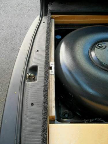

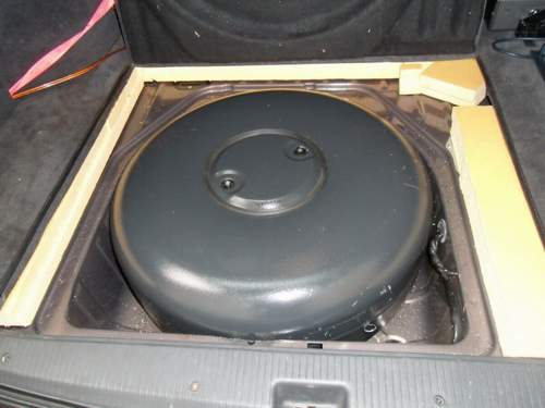

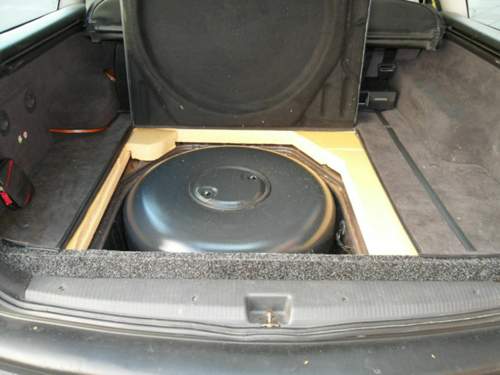

Zur Gasanlage.
Da reicht auch bei dem Omega eine ganz einfache z.B. Prins VSI, BRS, KME usw.
Man Sollte den Größen Tank nehmen denn man kriegen kann.
Beim Caravan past ein 86L Unterflurtank in die Radmulde.
Dann muss man dem Ladeboden um ca. 4-5 cm erhöhen.
Was bei der Limo passt weiß ich nicht.
