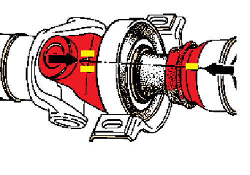

@dexal01 schrieb am 13. August 2015 um 16:20:24 Uhr:
Auch soll eine Markierung da sein wie die Welle zusammen gesteckt wird. Weiß jemand Rat?
Gruß dexal01
Siehe Bild
Die Nasen der beiden Wellenteile sind im Bild gelb markiert.
