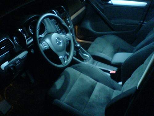

Fotos mache ich morgen mal bei Dunkelheit, dann kann man es hoffentlich gut sehen. Jeder, der das auch machen möchte, braucht übrigens 5 LEDs für den Himmel (2x Vorne und 3x Hinten) und zwei für den Fußraum. Die LEDs wurden weiter oben ja schon genannt.

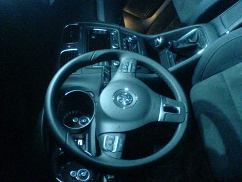

Hab's jetzt endlich mal geschafft, Bilder zu machen. Hier 2 Stück.
Bild 1:
und Bild 2:
Original geschrieben von TP74
und Bild 2:
Hast du deine Fußraumbeleuchtung aus geschalten oder ?
und Bild 2:
Die ist schon an. Da die LEDs aber wie ein Spot sind, haben die keine 360° Rundumbeleuchtung. Deshalb wirkt das ein bischen dunkel. In natur sieht man's aber besser als auf dem Bild.
