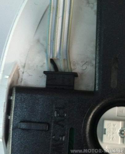

Ich hab die Leuchten problemlos (auch von Classic) getauscht. Allerdings lag bei mir das Flachbandkabel von vorn nach hinten schon (muss es ja eigentlich auch, weil hinten ja sonst auch Strom liegen muss) und ich habe vorher mittels EPC passende Teile für mein Fahrzeug ermittelt. Und dass beide Teile dann auch zusammenarbeiten, sollten sie etwa aus dem selben Produktionszeitraum stammen.
Noch ein Hinweis zwecks freischalten: Die Ambientebeleuchtung funktioniert dann bereits ohne Freischaltung. Das Einzige, was du freischalten lassen musst, ist die Einstellmöglichkeit der Helligkeitsstufe für die vordere Leuchteinheit (http://www.motor-talk.de/.../...ellung-ambientes-licht-i205247282.html). Das kann aber KEIN Händler/Niederlassung. Dazu brauchst du jemanden, der eine Developer-SD hat.
Der Austausch ist übrigens auch recht simpel. Die hintere Leuchte kannst du einfach so aus dem Dachhimmel hebeln/ziehen. Sie ist an vier Punkten eingeklippst.
Bei der Vorderen Leuchte musst du erst die Plastikabdeckung am Spiegelfuß entfernen und dann siehst du rechts und links vom Spiegelfuß jeweils eine schwarze Fläche (siehe angehangenes Bild). Diese drücken um die Leuchte zu entriegeln und dann nach vorn in Richtung Scheibe ziehen und aushaken (Ausbau von Spiegel und Regensensorabdeckung sind nicht notwendig, erhöhen nur die Arbeitsfreiheit ;))
Noch eine Info zu der hinteren Leuchte: Solltest du keine Innenraumüberwachung haben, brauchst du keine hintere Leuchte mit Innenraumsensor (würde dann sowieso nicht ohne Weiteres funktionieren). Kostet dann auch nur die Hälfte ;)
Themenstarteram 23. Oktober 2012 um 11:51
Danke Patty für die schnelle und Mut machende Meldung!
Ich werde mal meine hintere Leuchte ausbauen und nach dem Kabel sehen.
Bei meinem Baujahr 2008 könnte das Flachbandkabel ja fehlen....
Die beiden Leuchten bei Ebay scheinen aus einem Fahrzeug zu kommen...mal sehen...
Ich kann also die Leuchten einfach tauschen, die Freischaltung dient dann nur dazu die Beleuchtung vorne auch dimmen zu können?
Leuchten würde sie trotzdem ...richtig ?
