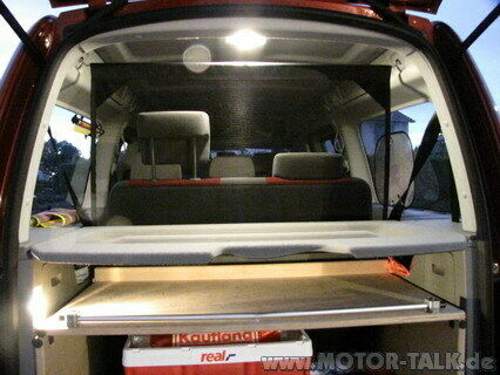

Hallo Caddyaner,
ich möchte 2 zusätsliche Innenleuchten montieren, eine über der 1. Rückbank und eine im Kofferraum.
Eine 3. ist schon in der Heckklappe eingebaut, die bei eingeschaltetem Licht das Umfeld ausleuchtet soll. Die 3. wird über Neigungsschalter beim öffnen der Klappe eingeschaltet und ist mit der Kennzeichenleuchte verbunden. Die anderen Leuchten werden mit der vorhandenen Leuchte im Himmel verkabelt. Haben also die gleiche Funktion. Ich habe die Originalleuchten vom Caddy.
Mein Teilemeister hat wohl ein Problem mit ETKA, erst waren die Kontaktgehäuse falsch, dann die Kabel mit den Kontakten. Gut, morgen soll ich dann die richtigen Kabel bekommen. Eine Woche kampf mit der Teilebeschaffung kann schon nerven.
Wer auch nachrüsten möchte, hier schon mal die Teilenr.:
Leuchte: 7H0 947 105 A
Kontaktgehäuse: 1K0 972 703
Die Nummer für die Kabel hab ich morgen, wird sie dann nachreichen.
Mit Flachkontakte war alles so schön einfach, aber Designer wollen wohl auch ihr Geld verdienen:D.
Gruß Klaus

Themenstarteram 10. September 2009 um 17:25
Sag das meinem Teilemeister, wollte eigentlich Mittwoch den Kram fertig haben. Morgen wird erstmal ein neuer Endtopf montiert(2x80x90mm:D). Mal schauen wie ich dann noch Zeit für die Beleuchtung habe. Achso, der Ausschnitt im Himmel muß für die Caddylampe 5,5x13cm sein. Einen Alukleberahmen wie bei der vorhandenen Lampe gibt es nicht als Ersatzteil.

Themenstarteram 12. September 2009 um 15:46
Moin,
Innenraumleuchten sind auch fertig, noch mit Puffblau, hatte nichts anderes zur Hand. Wird noch gegen weisse Led's getauscht. Die Lampe in der Klappe funktioniert wunderbar. Wie schon gesagt, Klappe auf bei eingeschaltetem Licht, Lampe leuchtet. Beim schließen automatisch aus. Neigungsschalter von Conrad, 2,90€.
Gruß Klaus

Sieht echt toll aus, vorallendingen ist hier der Unterschied zum Maxi zu erkennen, da ja hinten
kein " nacktes Blech " begutachtet werden darf :p
Mit der Farbe ( Bordell - Himmelfarben ) finde ich persönlich aber garnicht so " unangenehm ".
Ich wird`s erstmal so lassen.
Gruss Mario
