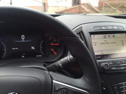

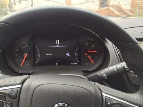

Vielleicht kann sich hier mal jeder melden der dieses im Threadtittel genanntes Problem auch in seinem Insignia öfters beobachtet. Der Fehler ist echt nervig und Opel hat noch keine Lösung dazu, spricht aber auch davon, es gäbe nur wenige bekannte Fälle.

Bei mir tritt das Problem mal regelmäßig jeden Tag mal unregelmäßig auf.
Folgende Funktionen sind gestört:
- Audio Stumm im 8" Tacho obwohl Radio läuft
- Sprachsteuerung kann nicht gestartet werden
- Bedientasten am Lenkrad für Telefon, Audio und Lautstärke ohne Funktion
- Komplette Beleuchtung der Lenkradfernbedienung ist aus
Betrifft das Problem nur Besitzer des 8" Tachos?

Hatte ich auch paar Tage nach dem Update (die Lenkradbeleuchtung ist bei dem Fehler nicht ganz aus aber extrem stark nach unten geregelt). Der FOH hat dann angeblich den Strom für paar Stunden komplett abgeklemmt und danach ging es wieder. Bis heute. Jetzt bald 3 Monate ohne Probleme. Es sind alle "Kinderkrankheiten" vom IL verschwunden. Läuft alles wunderbar. Wenn es wirklich kein Zufall ist dann fährt das IL vllt nicht komplett herunter und hält den Arbeitsspeicher durchgehend am Leben?! Man weiß es nicht.. Aber so ein Ohne-Strom-Hard-Reset tut bestimmt immer ganz gut nach einem Update! Also Batterie ab und warten ;)
Ich hab da schon gehabt wenn ich zu schnell bin. Das heißt rein ins Auto, Tür zu u. sofort den Start Knopf drücke.
Dann hab ich dieses Phänomen. Dann ist auch ein Fehler gesetzt mit irgendwas von Kommunikation zwischen 2 Steuergeräten, genau kann ich das nicht mehr sagen.
Normalerweise warte ich immer bis in beiden Displays das Opel Zeichen wieder verschwindet u. lasse den Wagen dann an. Dann gibt's keine Probleme. Ich denke durch das anlassen zur "falschen Zeit" werden die Steuergeräte nicht fertig mit hochfahren bzw. sich über den CAN Bus bekannt zumachen.
Die elektrisch anklappbaren Spiegel bleiben auch stehen wenn man z. B. während es Ausklappens den Wagen anlässt.
Testet das mal mit dem warten nach dem Tür schließen bis die Logos verschwunden sind. Dann sollte das Problem nicht mehr auftreten.

Ich habe darauf geachtet und selbst wenn ich mir Zeit lasse - es ändert nichts an dem Fehler.
Tritt der Fehler auf erscheint beim einschalten nur in Navi Display das Opel Logo, das 8" Tacho schaltet von schwarz direkt auf AN ohne die animierte Grafik.

Das Problem kenne ich auch, es werden auch CAN Bus Fehler abgelegt....
Also wenn ich lange genug warte hab ich den Fehler definitiv nie. Auch hab ich immer Opel Logos in beiden Fenstern.
Was mir aufgefallen ist das da sich erst so richtig was tut mit "hochfahren" wenn ich die Fahrertür schließe...!
Evtl. sind da doch hardwareseitig Unterschiede in den verschiedenen Fahrzeugen je nach Bj./EZ, anders ist das ja sonst nicht zu erklären!

Dachte auch zuerst es liegt daran, aber auch ohne Handy kommt es vor. Das warten bringt in meinem Fall nichts: Setze ich mich ins Auto und schalte die Zündung ein, erkenne ich bereits den Fehler weil im 8" Tacho die animierte Grafik nicht erscheint.
Ich habe aber die Beobachtung gemacht, das der Fehler häufig nach kurzen Standzeiten kommt in der evtl. vielleicht noch nicht alle Steuergeräte sich verabschiedet haben ???!!!
