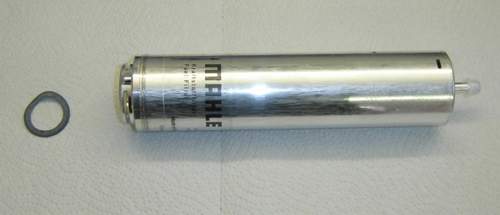

Wegen der Anfrage zum Dieselfilter.
Bei mir war noch die originale Schelle 16 12 1 180 240 dran, die hatte ich vergessen mit zubestellen, deshalb ist jetzt eine normale Schraubschelle 13 31 1 703 387 von meinem Vorgängerauto dran.
Der Schlauch hat Aussendurchmesser 13 mm, falls man solch Schelle vorab in der eigenen Werkstatt suchen möchte.
Der Tausch ist relativ einfach. Schelle vom Boden ab, Leitungsschelle vorn ab, Sicherungsbügel der Heizung ziehen und Heizung nach hinten weg ziehen (der hintere Schlauch bleibt dran). Jetzt kann man den Filter in eine Schale leer laufen lassen, kommt ca. 0,25 l raus. Filter aus der vorderen Leitung ziehen.
Befestigungsschelle auf den neuen Filter umsetzen, Flachdichtung hinten einlegen, Heizung einstecken und Sicherungsbügel eindrücken, Schelle auf die vordere Leitung stecken und Filter in die Leitung einsetzen.
Beim Filter ist nur die Flachdichtung dabei, nicht der O-Ring der Heizung den gibts auch gar nicht einzeln.
Dauer ca. 15 - 20 min.

Kraftstoff-filter-mit-dichtring
