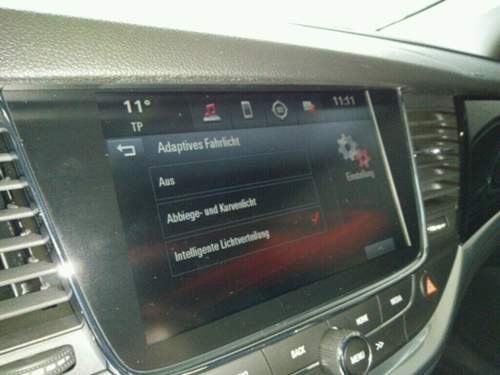

Ich hätte gerne ein Paar Meinungen von denen die in der Vergangenheit AFL+ erfahren durften, jetzt im neuen Astra IntelliLux LED Scheinwerfer testen können. Was sind die Unterschiede, Zufriedenheit, Lichtleistung u.s.w.
Teilt eure Erfahrungen!
Ich selbst bin und war schon immer vom AFL begeistert, habe mir jetzt einen Astra K bestellt und hoffe das ich in Sachen Licht keinen Schritt in die falsche Richtung mache. Das ist mir sehr wichtig.
in den Vorführern hatte ich auch das Gefühl, dass die nicht so gut ausleuchten und einer hatte scheinbar verstellte Scheinwerfer (links und rechts war unterschiedlich hoch eingestellt und man sah eine richtige Kante am Ende des normalen Abblendlichts.
Mein Astra leuchet jetzt aber super aus und ich hab keine dunkleren Stellen in der Ausleuchtung. Weder beim Abblendlicht noch beim Fernlicht.
Hat sich für mich auf jeden Fall voll ausgezahlt. :-D

Ich kann zumindest vom AFL (ohne +) im Corsa D berichten, habe jetzt den Astra mit Matrixlicht.
Also vom Lichtstärke, Ausleuchtung und Automatik ist es ein Quantensprung, auch von den verschiedenen Fahrmodi bin ich mehr als begeistert (Autobahnlicht, Stadtlicht, Landstraßenlicht, etc...).
Einzig die horizontale Kurvenausleuchtung empfand ich im Corsa besser, weil die Scheinwerfer eben sichtbar mitgewandert sind. Beim K sind die Lichter starr, allerdings ist auch das mehr als ausreichend, zumal man ja nur seltenst steile Kurven fährt, denn in "normalen" Kurven fällts gar nicht auf.

Ein Rückschritt ist es auf keinen Fall, aber ob es nun DER große Fortschritt ist, weiß ich nicht. Als ich eine Probefahrt gemacht habe bei Nacht, war ich einzig vom Fernlicht begeistert. Die Lichtstärke erschien mir beim AFL+ besser, auch durch die mit schwenkenden Scheinwerfern gefiel mir das Kurvenlicht beim AFL+ besser.
Würde ich einen Astra K wollen, wäre IntelliLux allerdings pflicht! :D

Sicher, eine Alternative hat man nicht. Ich hätte mich aber geärgert wenn ich im Gegensatz zum AFL+ einen Rückschritt gemacht hätte mit Dem iLux. ...aber das wird schon, man hört viel gutes und bei meinem J habe ich die automatische "Blendfunktion" seit langem nicht mehr benutzt da sie einfach zu träge ist und andere Verkehrsteilnehmer blendet.
Laut meinem Händler ist der Unterschied zwischen AFL+ und IntelliLux nur auf der Landstraße wesentlich merkbar, da das Intellilux immer mit Fernlicht fährt und entsprechend abblendet. Ansonsten im Ort ist nicht allzuviel Unterschied zu merken.

Man merkt weder im Ort noch auf der AB irgendwas von dem Licht.
Ich habe den K mit Intellilux und den J mit AFL+ und für mich ist der einzige wesentliche Vorteil des LED-Lichts das partielle Ausblenden des Gegenverkehrs.Das hilft doch sehr, wenn man auf der Landstrasse zb. hinter einem her fährt und das Licht Felder,Wiesen und Wälder doch noch ein wenig besser ausleuchtet. So sieht man das Reh eher noch rechtzeitig.
Ansonsten kann mein AFL+ ebenfalls Vögel bei Nacht zum Brüten bringen wenn es denn sein muss .
