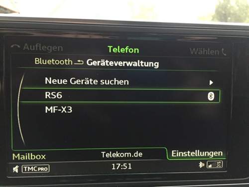

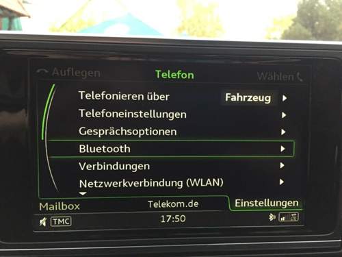

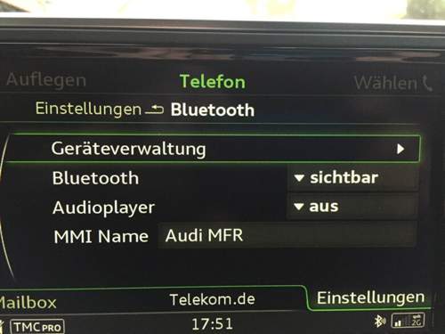

Jetzt volles Risiko - ich habe meine erfolgreiche Kopplung mal fotografiert, versuche nun, die Bilder hochzuladen- bitte um Nachsicht - nur iPad verfügbar.
Ist immer noch ein iPhone 6, iOS 10; da sollte sich aber nichts geändert haben. Im MMI Handbuch ist das so auch beschrieben, verstanden habe ich es erst im dritten Anlauf - mein :) kann's bis heute nicht.
