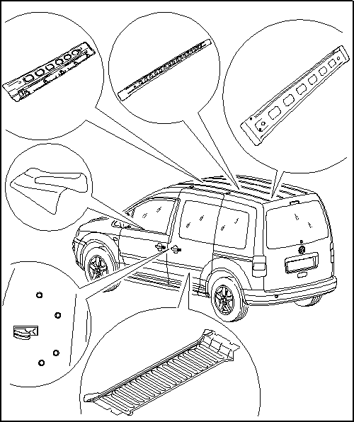

teilverzinkt ( welche Teile) oder nicht?
Bei den Caddys 3 und 4 ist die Karosserie bis auf die Dachspriegel, Fanghaken der Schiebetür, Ladebodenverlängerung und Haltebock auf dem Mitteltunnel vollverzinkt, eine Übersicht der nicht verzinkten Teile gibt es hier (klick) und im Dateianhang.
Eine weitere Nachbehandlung in den Hohlräumen mit Hohlraum-Schutzwachs kann trotzdem nicht schaden.
30 Antworten

Vollverzinkt
Nabend,
Die Karosserie des VW Caddy ist bis auf die Dachspriegel, Fanghaken der Schiebetür, Ladebodenverlängerung und Haltebock auf dem Mitteltunnel vollverzinkt.
siehe Bild.
swordty
sehr schön, danke.
