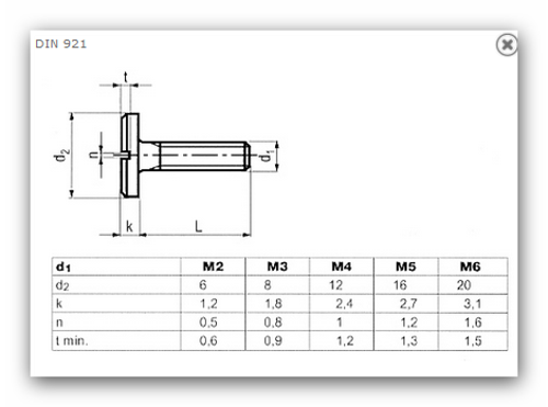

Der Mader hat schon wieder meine kurze Antenne total verbissen, evtl auch die Katze. Aber egal, fakt ist, es sieht beschissen aus. Die original will ich aber auch nicht, die ist einfach zu lang.
Ich würde auch einfach nur eine Art Abdeckung auf das Gewinde schrauben, finde aber bei ebay, amazon etc, nichts dazu.
hat jemand einen Tip/ link?
Es soll quasi keine neue kurze Antenne sein sondern eher eine "Antennengewinneabdeckung" (mit Gewinde)
@MK3-MUC
Was dir weiterhelfen könnte: gib mal bei Tante Gugel den Begriff "Flachkopschraube DIN 921" ein. Das sind Schrauben mit extra großem Kopf. Eine M5er Schraube (ich glaube, das ist auch die Gewindegröße der Antenne, oder ist es doch M6?) hat da z. B. 16 mm Kopfdurchmesser. Es gibt auch sogenannte "Ergalschrauben", die im Zweiradbereich Verwendung finden. Die gibt es verschiedenfarbig eloxiert, eine M5er hat da z. B. 12 und 14 mm Kopfbreite.
link zu Din 921:
http://www.google.de/imgres?...
Ich lade mal noch eine Tabelle zu DIN 921 im Anhang mit rein.
electroman
DIN 921 Tabelle
