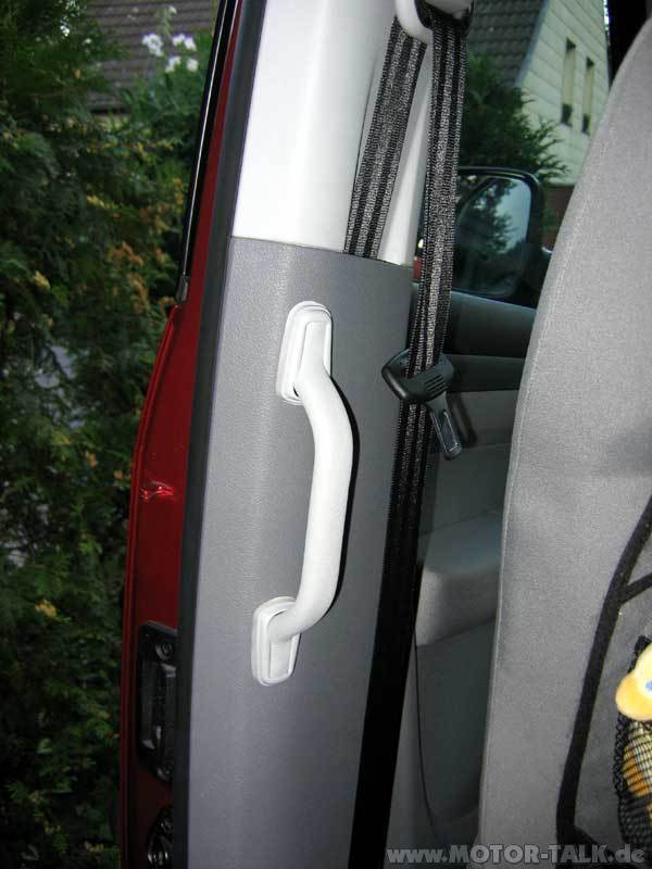

am 16. August 2007 um 19:31
Hallo alle zusammen,
ich habe heute meinen Caddy mit Juniorstar-Paket abgeholt - wie versprochen hier gleich mal ein Bild von den Griffen!
Stefan
Themenstarteram 17. August 2007 um 4:32
Stefan
Super, danke. Dann habe ich ja doch die "Richtigen". Bin mal sehr gespannt, was sich hinter dem Befestigungssatz verbirgt. Viel kann das ja eigentlich nicht mehr sein. Falls in dem Befestigungssatz keine Montaghehinweise enthalten sind, werde ich mich noch mal bei Dir bezüglich der genauen Position der Griffe melden...

So, jetzt ist der Urlaub zuende. Im Posteingang hat schon eine Mail vom ;) ;) Der Befestigungssatz ist da. Zwischen Bestellung und Lieferung hat es 13 Tage gedauert. Finde ich angesichts des vom Üblichen abweichenden in Ordnung.
Bin gleich hin und habe die Teile abgeholt. Es sind eigentlich nur zwei Blechwinkel. Da es keine Montageanleitung dazu gab hab ich erst mal eine ganze Weile gerätselt, wie die richtige Montageposition ist. Das Foto von Stefan/90s2313 hat mir sehr dabei geholfen, etwas schlüsiges zu finden. Danke auch an diejenigen, die die Teilenummern und Ansprechpartner ausfindig gemacht haben.
