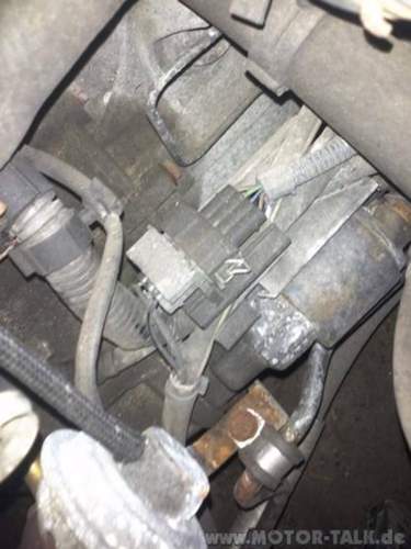

Jetzt habe idch durch Zufall gesehen das an einem Stecker ein Kabel abgerissen ist.
Könnte das der Grund sein warum meine Klima nicht mehr geht?
Wenn ich tippen müsste würde ich ja sagen. (ähnliches Thema hier, allerdings andere Kabelfarben und Anzahl)
www.motor-talk.de/.../...ung-im-motorraum-abgerissen-t1955033.html?...
Die Kabelfarbe ist denke ich grün. (ist schwarz ummantelt)
Kontakt1: braun
Kontakt2: grün (abgerissen)
Kontakt3: blau (und etwas dünner)
Kontakt4: leer
Jemand ne Idee?!
Danke!

An dieser Steckverbindung sind auch die zwei Drähte zur Magnetkupplung vom Kompressor dabei.
Hatte ich auch! Habe einfach den Stecker umgangen und Farbe auf Farbe mit Kerbverbindern durchgeklemmt.
Hält wunderbar und die Klimaanlage läuft auch wieder!

Lass doch einfach den Stecker weg und klemme(löte) die Adern direkt durch. So hast Du 4 Kerbverbinder. Hast Du einen Stecker mit losen Enden, hast du 8 Klemmpunkte,. Habe meinen rausgeschnitten und direkt durchverbunden. Klappt wunderbar!
Auch ne Idee. Mal schauen.
Stecker kostet 2,42€ plus die Kabel mit den Pin's. Das kann ja auch nicht so die Welt sein.
Weiß jemand für was das blaue Kabel ist? Ich würde dann nämlich einfach alle 3 Kabel abschneiden und den Stecker in Ruhe zerlegen und mit Kabel erst wieder einbauen. (also kann ich ohne Stecker fahren !?)

Ich denke das wird nichts.
Das Kabel zum Klimakompressor ist das Generatorkabel.
Also zumindest die Erregerleitung. Warscheinlich noch das dicke also Ladeleitung.

den Stecker habe ich repariert. Klima geht nicht.
Hänge ich den Kompressor an die Batterie kühlt das System wunderbar.
Kompressor und Magnetkupplung also OK.
Also mache ich mich erstmal an die Fehlersuche bei den Sonsoren und Schaltern.
Anfangen wollte ich mit dem mechanischen Thermoschalter F163 (Abschaltung der Klima bei zuhoher Kühlmitteltmperatur).
Weiß jemand wo der beim AGZ sitzt bzw. hat der den überhaput?
Ich lese auch immer was von einem Relais welches kontrolliert werden soll. Gibts das im 4er überhaupt?
Danke!
Soooo, da bin ich wieder,
als ich in diesem Thread das mit der Zusatzwasserpumpe gelesen habe, ist mir eingefallen das ich die auch schon länger nicht mehr gehört habe. ;)
Nachdem ich dann die Zusatzwasserpumpe abgesteckt hattte und die Sicherung erneuert war, kam auch wieder kalte Luft aus den Ausströmern.
*freu*
Vielen dank nochmal an alle die hier mit Ihren Tips geholfen haben.
