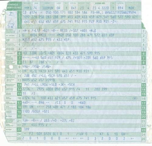

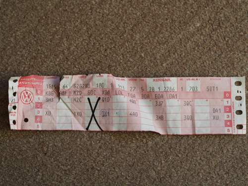

@adilhoxha schrieb am 11. Februar 2015 um 23:25:15 Uhr:
Bei mir lag nur ein kleiner Zettel unter der Rücksitzbank.
...ja! und genau das ist die Arbeitsanweisung!
Volkswagen benutzte in den 70er Jahren ein Mainframe (Großrechner), um die Produktion zu steuern. dieser Rechner druckte für jedes Fahrzeug eine sechszeilige Arbeitsanweisung aus.
Diese wurde während der Produktion unten hinter den Ablagekasten (im Armaturenbrett) auf der Beifahrerseite befestigt.
Bei meinem Golf 1 sieht das so aus: Die Entschlüsselung des grünen Labels gestaltet sich so:
Modell: 17 1 2 = Golf (1) = 2-türig, links gelenkt - GL-Ausstattung
AGG (Aggregat + Getriebe): 1 = 50 PS - 0 = 4-Gang-Getriebe
Farbe: z4z4 = diamantsilbermetallic/ 25 = Stoff Velours blau
Land: JV = Italien
ML: ?
LFD.-Nr.: 247 - laufende Tagesproduktionsnummer
Woche: 25 = Juni 1978
Tag: 2. Tag der Woche 25 = Dienstag, 20. Juni 1978
Kenn-Nr.: interne Nummer
034 = seitliche Blinkleuchten 602/ 603 = Deluxe Ausführung
206 = abblendbarer Innenspiegel 224 = Kofferraumabdeckung
506 = Bremskraftverstärker 032 = abschließbarer Tankdeckel
308 = Gasdruckfeder anstelle Haltestange an Heckklappe
591 = Ablagefach unter Schalttafel für Beifahrer 652 = Wisch-Wasch Intervallrelais
616 = Rückfahrleuchten in Schlussleuchte 228 = Schalttafel gepolstert
Das Braune Label ist unter dem Polster der Rückbank befestigt und ein Teil der Qualitätskontrolle.
Inwiefern dieses System bis in die 80er Jahre (also auch für den Golf II) benutzt wurde, ist mir unbekannt. Jedoch wurde dann der Datenträger als Aufkleber im Kofferraum eingeführt.
Jeanskäfer
Arbeitsanweisung
