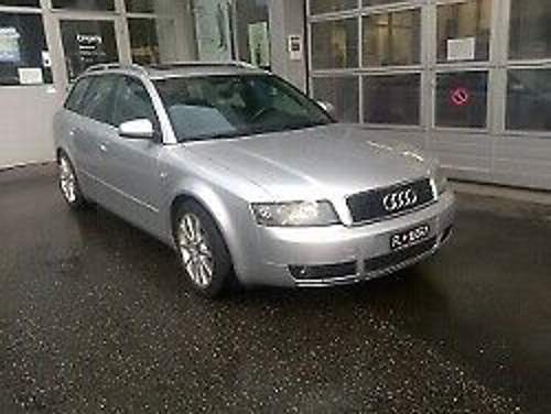

Hey Leuts, habe mir letzte Woche nen 2004er Audi A4 Avant 2.5TDI quattro (MOTOR BAU) 180TKM Schaltgetriebe für etwa 6000,-€ gekauft... Zahnriemen, Riemenscheibe, Kupplung wurde bei 160TKM erneuert.
Austattung ist wahnsinnig gut, S-Line Sportpaket, NAVI; LEDER, Solarschiebedach, Bi Xenon, Tempomat, CD Wechsler, Sportsitze usw.
Vorab habe ich hier ein bisschen rum gelesen, dass der BAU ja eigentlich garnicht so schlecht sein soll, bis auf das Typische mit der ESP und den Brechenden Nockenwellen....
Jetzt wo ich mich tiefgründig mit der Suche beschäftigt habe, viele Sprechen für den 2.5TDI und sind höchst zufrieden und meines erachtens einige jammern weil sie Probleme mit einlaufenden bzw beim neueren brechenden Nockenwellen hatten und auch die ESP
Wobei hier manche so massiv über den Motor hetzen, es an die Wand malen das es jeden trifft, dass einen ja schon angst wird :eek:
ein anderes dutzend hat über 300TKM runter und null probleme...
Probleme haben doch meineserachtens alle Hersteller mit Ihren Motoren, gut manche mehr manche weniger...
mein vorheriger Mondeo TDCI hatte bei 145TKM nen Motorschaden, weil die Turbosteuerung hing (zum Glück alles auf Garantie)
Aber wird das ganze hier nicht übertrieben? ich glaube die Leute kommen doch erst hierher und schreiben ratsuchend wenn probleme da sind und tausende fahren fröhlich auf der Strasse rum und sind happy... oder seh ich das falsch.
mit den brechenden Nockenwellen, heißt es ja auch das es vereinzelt aufgetreten ist?! Ist doch bei Medikamente das gleiche, wenn de Pech hast verträgst was nicht und übertrieben gesagt das Herz bleibt stehen deshalb stirbt doch aber nur ein so geringer Prozentsatz von 0,0X dran.

Fakt ist nun mal das die Nockenwellen beim B6 2,5 ein häufig auftretendes Problem sind. Ganz bestimmt nicht nur im Bereich von 0,0?%.
Auch der BAU Motor, die letzte Ausbaustufe im B6, ist da betroffen.
Meiner (auch 2004er BAU Quattro, aber Aut.) lief bis 190Tkm noch wie Schmitz´ Katze, aber dann gings los:
Fröhliches leuchten der Öldruckanzeige im hübschen Farb Fis mit dem Ergebnis:
Motor und Turboschaden. NW eingelaufen, Haarriss im rechten Zylinderkopf, Lader hinüber.
Ich persönlich kenne noch mindestens 3 weitere 2,5 Fahrer, die ähnliches erlebt haben.
Und die Firma, die meinen Motor dann neu gemacht hat, kennt bestimmt Tausende ..... :)
Hier ist mal was zu aufklärung
Original geschrieben von remanuel
Es ist nicht das Öl, vielleicht lässt sich das grundsätzliche Problem damit zeitlich dehnen, aber "Schuld" ist der Ledeburit-Guß. Hier wird der Stahl in die kalte Form gegossen und an der kalten Formoberfläche bildet sich im Idealfall eine Härtungsschicht durch das Abschrecken. Anschließend wird die Oberflächenform herausgeschliffen. Wird beim Schliff mehr als die dünne Härtungsschicht abegtragen, läuft der Schlepphebel auf der weichen Nocke. Wie lange, steht im Forum tausendfach.
Der Ledeburitguss spart dem Hersteller die Kosten für den separaten Härtevorgang, scheint aber in der Serie mehr so eine Art Glücksspiel zu sein, ob die Schicht dick genug geworden ist oder eben nicht. War die Form nicht kalt genug, wenn es mal wieder schneller gehen musste, dann hat der Käufer eben verloren und zahlt für die Sparbemühungen der Herstellers. In der Regel geht das System erst dann kaputt, wenn die Garantie längst vorüber ist. Naturgemäß beginnt es langsam, die oberste Schicht ist noch relativ hart, aber dann verläuft der Abtrag progressiv. Wer eine Stufe spürt sollte schnellstens verkaufen, oder die Reparaturlösung wählen.
