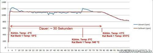

einige haben von der 1.4 TFSI Warmlaufphase berichtet
o Drehzahl auf 1100 U/min
o Auspuff scheppert
o unrunder Lauf
o dauert ca 1 Minute
bei Aussentemperaturen unter 14 grad ist das jetzt weg. Einfach weg. Wie abgeschaltet.
versteht das jemand ?
o im Sommer, muss der Kat auf Betriebstemperatur gebracht werden
o wenns dann kühl wird, muss man nix machen
oder ist das mit dem KAT Warmlaufen ("homogen Split", Euro 5) ein Audi "Sommer"-Märchen ?

KAT Warmlaufen .... also das hab ich nie gehört. Zumal bis ein Kat warm ist, dies etliches an Zeit kosten würde.
das dauert gar nicht mal so lange ;) der DPF (wo u.a. auch der KAT drin ist) braucht ~ 30sek um die 400°C zu erreichen ...
die drehzahl wird nach dem kaltstart leicht erhöht, um den kat schneller zu erwärmen (auf betriebstemp. ist er dann allerdings noch nicht)
daher wird logischerweise auch mehr kraftstoff eingespritzt, was zu einem etwas unrunden und lauteren motorlauf führen kann!
macht eigentlich jeder TSI/TFSI!
wirklich scheppern sollte dabei aber nichts!
die Diesels machen das auch ;) - so ziemlich jeder Motor und hat auch nicht nur mit dem KAT zu tun!

....ich würde wetten, das taucht spätestens kurz vor 0° wieder auf....
Schließlich werden die Verbrauchsmessungen (NEFZ,FTP75) bei 20-30 Grad und bei -7 Grad durchgeführt.
Nur da ist das ausführliche Katheizen + Homogen-Split notwendig, dazwischen gehts ohne....
