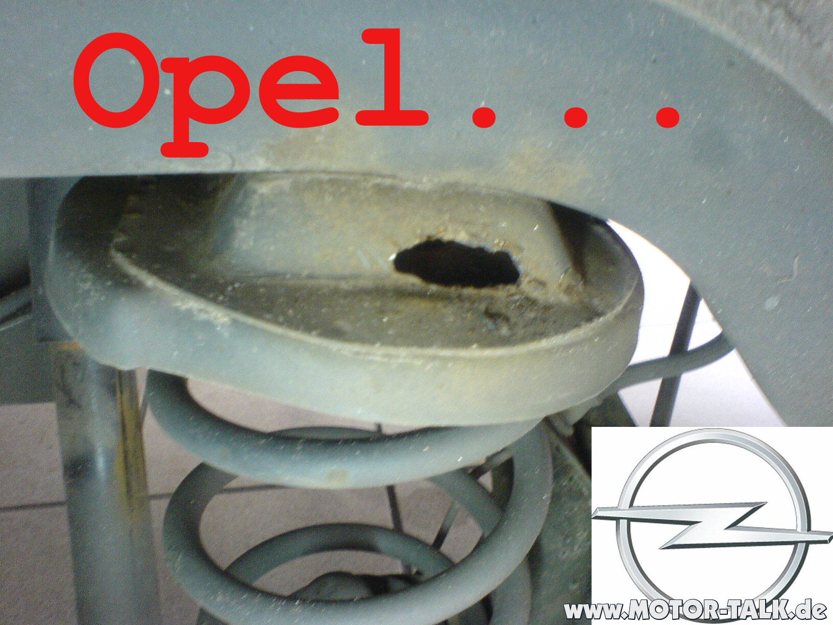

for kollektor:
http://www.motor-talk.de/.../Attachment.html?attachmentId=445087
Federteller kontrollieren, ausser Du kannst und schweisst gerne und gut... oder bist reich...
ebenso die hinteren Dome...war hier letzt n Sch.. Thema, bei nem 95er Baujahr...
