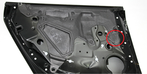

am 5. Februar 2017 um 19:37
ich würde gerne wieder dieses Thema aufgreifen... und lege gleich mit meinen Fragen los:
1. Wo genau sitzt die hintere Antenne, also Antenne Nr. 14 ?
(s. Bild)
2. Stimmt es, dass es diese Antenne hinten 2x gibt?
(wenn ja, wo sind dann die zwei?)
3. Was ist der Unterschied zwischen 4F0909141 und 4F0907247 ?
(weil mir werden sowohl für die Mittelkonsole, als auch für hinten BEIDE Teilenummern angezeigt)
4. Sind diese Antennen voneinander abhängig bzw. funktionieren sie nur zusammen?
(also kann es sein, dass wenn eine Antenne ausfällt, dass dann die anderen auch nicht funktionieren? - oder haben alle Antennen den Geist aufgegeben?!)
5. Warum wird dieser Fehler/Defekt nicht im Fehlerspeicher abgelegt?
(weil sie evtl. minimal noch funktionieren... und aus 30 Auf-/Zuschließversuchen es 1x immernoch klappt?)
Bei mir funktioniert das komplette KESSY-System einfach nicht... genauer gesagt nur das Öffnen/Schließen/Starten ohne Schlüssel.
Bevor ich jetzt ALLE Antennen neu kaufe, würde ich gerne das System erstmal verstehen, um evtl. die Fehlersuche auch eingrenzen zu können.
Bin für jede Hilfe und Erklärung sehr dankbar !!!

Also bei mir geht es aber sehr schwach. Ich muss sehr nah ran.
Dachte immer die Antennen sitzen in den Türgriffen. Aber sieht so aus als ob sie separat in jeder Tür verbaut sind.
