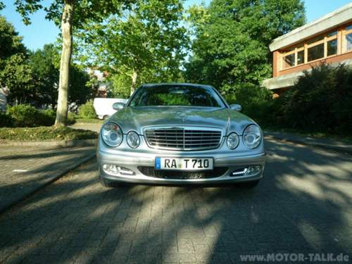

Hallo
Was lange wärt wird endlich gut !!!
Habe jetzt meine TFL eingebaut , finde sieht richtig gut aus !!
Vielen Dank für Eure Tips und Tricks .
Ach so : ich benutze die Leuchten auch mit Abgedimmter Form als Positionleuchten }> Der TÜV Mensch hat nur nach der E - Nummer geschaut und sagte alles i. O. Keine Beanstandung.
Die " normalen " Standlichter / Positionslichter sind auch an , allerdings sind das auch LED Lichter!
Siehe Bilder
Heinseni

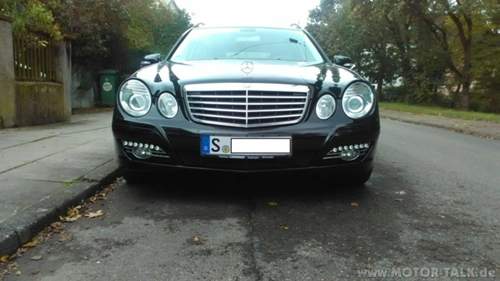

Hilfeeee!!!
Habe Heute SAM ausgebaut Bj 2003 220cdi
Wer kann Helfen habe hier auch Bilder,will TGFL anschliessen,Habe hier die 2 Schwarzen Stecker,der grösere ist klar Pin 9 nicht belegt und da nehme ich den Zündungsplus ist mit 5 ampere Sicherung abgesichert,aber das mit dem kleinerem Schwarzem Stecker da ist auch Pin 1 unbelegt,kann ich da ein Anschluss mit Kontaktfeder verlegen für die Ader die das Signal vom Standlicht bekommt?
Bin Elektroniklae
Sind das Stecker C1 und C2 ??? Wooo ist MiReu
Kann keiner helfen???
