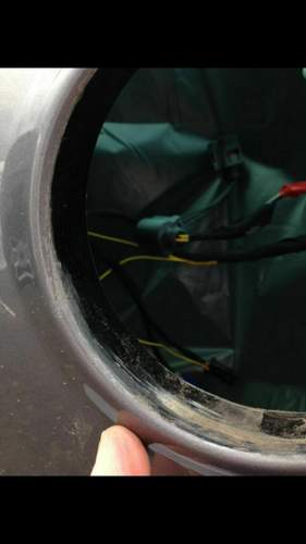

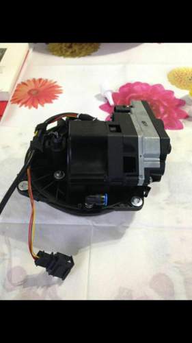

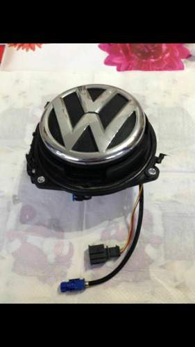

Hallo Jungs und Mädels,
Wie das Thema schon verrät, ich beabsichtige die klappbare Kamera von der Limo in denn Variant einzubauen.
Ich habe dazu schon ein paar Ideen.
Mich interessiert ob so einen Umbau schon mal jemand vollzogen hat?
Oder jemand Ideen dazu hat, und diese Beitragen kann.
So es ist vollendet. :D:D:D
Der Umbau ist so gut wie abgeschlossen. Ich bin happy.
Bin wahrscheinlich der einzige auf der Welt mit einer Klappbaren Rückfahrkamera LOW im Passat 3c Variant. ;)
Es war ein hartes Stück arbeit, mit langer Teilesuche und Schweiß. Ist aber jetzt fertig. Worum es geht, ist weiter oben schon beschrieben.
Der Umbau ist vom Aufwand durchaus als High zu bewerten. (Anspruchsvoll) Ich habe bei dem Umbau zwischendurch gezweifelt ob das eine gute Idee war. War es aber. Bin sehr zufrieden. Der heikelste Moment ist sicherlich die Bohr, schleif und Dremel arbeit.
Ich lasse aber am besten Bilder sprechen. :)
Ein großen DANK muss ich erstmal meinem Freund "Fabian" (Konrad3c) aussprechen, ohne ihn wäre es nicht so gut geworden. Ich bedanke mich auch bei dem "Audifreak33" der mir den benötigten Ring besorgt hat von ein Unfallfahrzeug.
Es wird selbstverständlich eine Umbauanleitung geben. Die wird in dem Blog von Konrad3c zu finden sein.

Ja, hat schon mal einer gemacht... Erinnere mich da noch dunkel dran.
Am besten kannst du es machen wenn du dir ne gebrauchte Limo Klappe kaufst und dir die Embleme Aufnahme ausschneidest. Dann diese in ein variantdeckel einschweißt . Das ist meiner Meinung die einfachste Lösung .

Genau in die Richtung geht das. Aber halt alles im Variant. Und dafür ist sie aber nicht vorgesehen. Da ist ja bekanntlich kein Loch.

Also ich habe jetzt seit Tagen das Netz auf den Kopf gestellt, in der Hoffnung jemanden zu finden der das schon mal gemacht hat. Auch in anderen Foren und bei anderen VW Fahrzeugen.
Leider Fehlanzeige.
Aber egal, ich habe mir in den Kopf gesetzt das zu realisieren. Die Planung läuft. Bin guter Dinge.
Ich werde allerdings einen Limodeckel brauchen. Das Gegenstück zum Emblem verschrauben, scheint es nicht einzeln zu geben. :confused:
Desweitern weiß ich noch nicht wie ich meiner Frau erkläre das ich ein Faust großes Loch in der Kofferraum Sägen will. :):D

Die war bei den ersten Bilder unglücklich. ;)
Findet es jetzt aber sehr geil, und gelungen.
Auch an sie mein Danke, das sie mich noch nicht rausgeworfen hat.
Ich habe ihr es auch erst erzählt wo es fertig war. :)
Wusste nicht wie ich erkläre das wir ca. 40 Löcher in die Heckklappe bohren. :D
Gefällt mir richtig gut, bleibt schön sauber die Linse. Hat innen alles gepasst? Wer hat geschweißt und lackiert?
