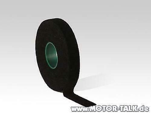

Habe meine auch ausgebaut und komplett geflizt. Dazu die Leuchte KOMPLETT zerlegt (sehr heikel!!!) und jede Haltenase einzeln dünn gefilzt! Hat nix gebracht, bei gewissen Motor-Drehzahlen und/oder Unebenheiten hat die Leuchte gerasselt. Dann alles von vorne nochmal. Bis ich draufgekommen bin dass es der verchromte dünne Rahmen um den Kippschalter ist! Der hat minimalstes Spiel und rasselt bei gewissen Frequenzen. Also den auch noch an den kleinen Nasen gefilzt damit er stramm sitzt und die Lechte ist endlich ruhig wie es sein soll.
Ev. hilft das noch jemanden bei der Suche.

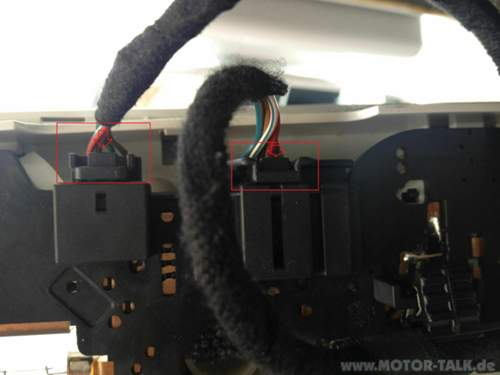

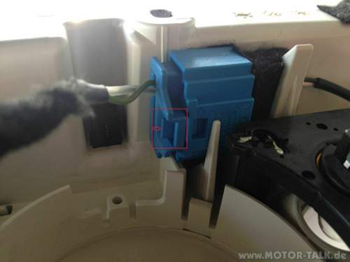

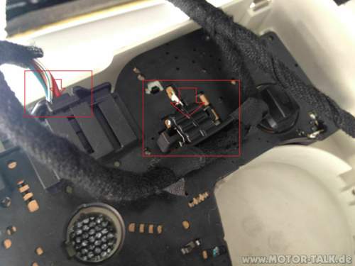

Hi Bauks,
ich wollte auf Nummer sicher gehen und habe alle Teile die möglich waren gefilzt. Auch die blende für Micro.
