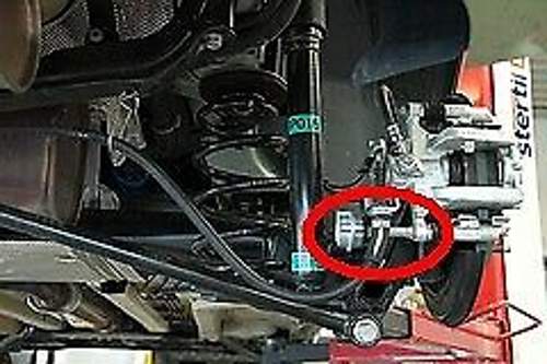

ich habe meinen Astra J ST nun seit 4 Wochen. Nun ist mir bei unebener Fahrbahn ein klapperndes Geräusch aufgefallen, welches bei einem Tritt auf das Bremspedal sofort verstummt.
Eine Nachfrage beim Händler ergab, das es beim Astra durchaus normal sein kann, dass die hinteren Bremsen auf Grund der schwimmend gelagerten Bremssättel klappern.
Da ich diese Aussage so nicht hinnehmen kann und will wollte ich euch fragen, ob jemand solche Geräusche auch bei seinem Astra feststellen konnte bzw. was ihr über die Aussage des Händlers denkt.

Oh mein FOH hat sich heute noch mal gemeldet und siehe da, es sind doch neue Sattelhalterungen!!!!!!
Kulanzantrag geht weiter, na schauen wir mal. Enttäusch können wir ja nicht mehr werden, dafür hat OPEL JA SCHON SELBER GESORGT. ;)

Ja das sind wahrscheinlich deine Bremssättel, da haben die Führungsbolzen Spiel, ich war deswegen schon 3mal inner Werkstatt und hab die Schnute voll. Das letzte waren irgendwelche Patts die se dazwischen geklebt haben, hilft aber auch nicht, jetzt poltern sie wieder. Und Opel hat keine Lösung mehr, hab mich jetzt direkt zu Opel gewannt. Mal schauen
die führungsbolzen werden mit mehr fett eingesetzt um zu dämpfen, zusätzlich wird der bremssattel mittels klebeband am äusseren klotz fixiert.
manchmal hilfts.

Bei mir wurde auch zweimal vergebens mit Fett und Klebeband versucht Ruhe zu schaffen.
Beim 3. Mal wurden die Führungsbolzen hinten gegen welche mit Kunststoffummantelung ausgetauscht und beim 4. Mal wurden auch noch die vorderen ausgetauscht. Jetzt ist fast alles ruhig.

nachdem jetzt wieder ein Werkstattaufenthalt erfolgte und ein Opel-Spezi Probe gefahren ist. Keine Lösung, es klappert weiter. Der freundliche Opelhändler gibt an, Opel hat keine Lösung mit beschichteten Bolzen, so etwas gibt es nicht. Man muss mit dem Klappern leben bis Opel eine Idee hat.
Ich werde nun überlegen ob eine Wandlung in Frage kommt, eigentlich mag ich den Astra. Logisch, sonst hätte ich keinen gekauft.
Merkwürdig das diese Bolzen nur in einigen Fällen zum Einsatz kommen.

Habe auch die klappernden Hinterbremsen. (Astra J 1.6)
Bei mir wurde auch mal etwas gefettet und justiert, aber schon ca. 2 Wochen später polterte es wieder.
Das hält auch bis heute an. Es ist allerdings nicht mehr ganz so schlimm als vor der Reparatur.
Vorher rappelte es bei jeder kleinen Unebenheit, inzwischen "nur" noch bei größeren Schlaglöchern/Teerabplatzungen.

vielleicht sind das sonderteile die übers etac bestellt wurden. eventuell sollte man mal nach aktuellen tsb´s schauen.
