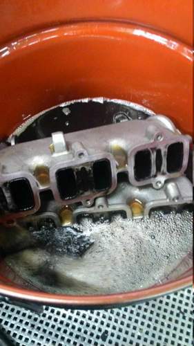

Moin Leute,
wie schon bei mehreren Threads versprochen, kommt hier die Bildersession und ein kleines Input, wie ich meinem Dicken mehr Luft gegeben habe!

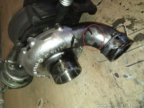

Grundlegend fing die Aktion damit an, dass 'das weberli' zu mir gekommen ist, da ich heftige Probleme in Sachen Beschleunigung und Geschwindigkeit hatte. Wir haben überprüft, ob die VTG-Verstellung überhaupt noch arbeitete. -> Keine Chance, die war grottenfest. Ein bisschen hier im MT Forum geschaut und gelesen, dass man mit einem Draht und einem Schraubenschlüssel immer den VTG Zapfen bewegen soll, um die Verkookung zu lösen. Ich also am gleichen Tag noch in die Halle und geschlagene 3 Stunden gezogen und gezogen und und und... Keine Chance, das Ding war immernoch grottenfest. Rohe Gewalt würde auch nichts bringen, also machte ich mit meinen Hallenfreunden einen Termin aus, wo wir gemeinsam den Turbo vergewohltätigen. Eigentlich sollte es nur dabei bleiben, den Turbolader auszubauen und auseinander zu nehmen, doch dann überraschte uns der komplette Ansaugtrakt von Ladeluftkühler bis hin zu den Ansaugbrücken in den Motor hinein..
Sehr erwähnenswert ist, dass vom Turbolader eine Schraube beim herausdrehen abgerissen ist, welche ich aber noch mit einer WaPuZa rausdrehen konnte -> Puh! Glück gehabt!!
' Das Weberli', Vielen, vielen, vielen Dank für deine Hilfe!
Den Ansaugtrakt hab´ ich komplett auseinander genommen. Reinigen ist so eine D*ecksarbeit. Zuerst habe ich es mit einem Reinigungsmittel und einer Flaschenbürste probiert. -> Kannste knicken, schmiert und spritzt nur! Letzlich werdet ihr mich entweder auslachen oder anmachen, dass man es nicht machen soll, aber es zeigte Wunder Wir haben auf dem Hallenhof noch eine alte Geschirrspülmaschine. Ab jetzt ist es der Teilewäscher. Ja, ich weiß, dass Einlaufgefahr besteht, aber der Waschvorgang lief auf Eco 60°. Davon haben die Teile dann jeweils 2 Waschgänge mit Extraschaum bekommen
.. Der Turbolader ( abgasseitig, ohne Turbine, nur das Chassis! ) brauchte dann 3x, um klinisch rein zu sein.
Das VTG Gestänge habe ich 2 Tage in WD40 eingelegt und ab und zu mal gerührt
Nach 2 Tagen sah das Ding auch wieder gut aus.
Die Turbine bitte nicht mit einer Bürste oder ähnliches sauber machen. Diese muss sonst neu gewuchtet werden! Nur mit einem Tuch und Bremsenreiniger abwischen!
Alles wieder neu gefettet und zusammengebaut, eingebaut... ( Wichtig, dem Turbo ein bisschen mit Öl anfüttern, sonst wirds teuer! )
Einspritzleitungen wieder raufgemacht. Bitte, bitte, bitte merkt oder markiert euch die Leitungen. Klar passen diese nur 1x, aber man wird verrückt, wenn man die nicht mehr raufbekommt!
Motor gestartet, lief zuerst unruhig, da wegen der Standzeit der Diesel zurückgelaufen ist.
Nach 5 min, dann mal eine Probefahrt gemacht. WOW! Unglaublich, ich war so erschrocken, dass er so viel Leistung haben kann. Beim Kauf hatte er nicht diese Leistung und das empfand ich schon als viel..
Ich hoffe ich kann euch ein bisschen weiterhelfen. Habt ihr jedoch keinen Freund zur Hand, der ebenso handliches Geschick hat, würde ich es lassen, da der Turbo echt sensibel reagiert.
Bei Fragen oder Anregungen stehe ich natürlich seeehr gerne zur Verfügung!

aber den ansaugtrackt werde ich komplett reinigen... hatteste die ansaugbrücke auch runtergenommen und gereinigt ?
wie sah die aus ?

Wenn dein Luftmassenmesser so eingeölt ist wie auf dem Bild: Mach ihn direkt neu. Öl nimmt der dir sehr übel !
Die überleben sowas in den seltensten Fällen.

Ja ich hatte die komplette Ansaugbrücke runter.
Nebenbei habe ich auch mein AGR dicht gemacht!

Hast du das VTG Gestänge mit Keramikpaste bestrichen oder was ist das weiße?
Jap.. aber keine herkömmliche Paste, sondern Paste, die auch hitzebeständig bis 2000°C ist. War zwar teuer die Tube, aber es schmiert immernoch..

Öh, was du beachten musst ist eig. nur folgendes:
1. Lader wieder so zusammenbauen, wie du ihn auseinandergebaut hast, also genau Loch auf Loch
2. Laderschrauben (abgasseitig) nur sehr leicht und vorsichtig losdrehen, wenn du nicht weiterkommst mit WD40 einsprühen. Solltest du eine abreißen, hab ich Ersatz
3. VTG ausbauen, aufpassen, dass die Lager nicht aus den Buchsen fallen.
4. VTG in WD40 oder anderes säuberndes Öl legen und über Nacht ziehen lassen. Danach aus dem Bad nehmen und nochmal mit WD40 besprühen und anschließend mit Bremsenreiniger sauber machen.
5. VTG Leitschaufeln sowie Lager und Buchse mit Keramik gängig machen. Siehe Foto von oben, wo man die Bewegungen der Keramikpaste sieht. So sollte es auch bitte bei Dir aussehen!
6. Turbo zusammenbauen, mit etwas Öl in einer Spritze anfüttern, damit dieser nicht frisst.
Ist alles wieder zusammen, Motor anschmeißen - KEIN GAS geben, sondern ein paar Minuten im Leerlauf stehen lassen und dann leicht losfahren und erstmal minimale Drehzahlen nutzen, bis der Motor warm ist. Dann kannst du mal versuchen, ob der Turbo jetzt besser geht als vorher!
