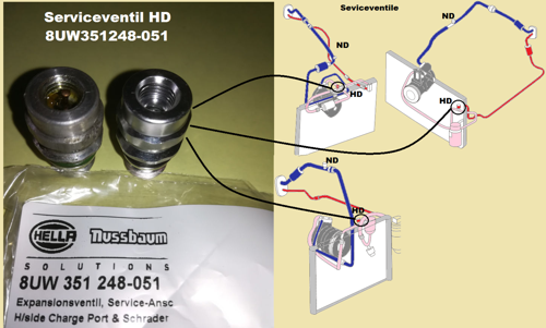

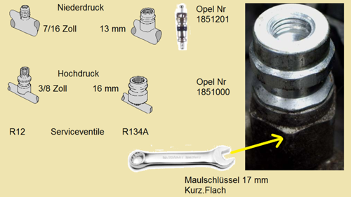

Dann befüll sie kurz mit Pressluft.
Klar gehen die Ventile zu wechseln.
Kosten bei Opel für beide ca.5€-10€
Hier die Übersicht mit den Teilenummern
Geh mal zu einem richtigen Klimaservice und nicht zu ATU.
Es hat noch fast keinen gegeben, der mit dem was diese Firma auf die Reihe bringt zufrieden war.
Es sei denn, daß du dich von dem inkompetenen Volk da gerne veräppel läßt.
Die meisten guten Klimabuden haben solche Ventile sogar oft im Sortierkasten vorrätig.

Natürlich gibt es das Ventil einzelnd.
Es ist wie ein Reifen Füllventil aufgebaut.
So ein Blödsinn !
Ich verstehe nur nicht, warum man zum FOH geht, in Klimafragen?:confused:
Jede Klimabude (übrigens auch die meisten Werkstätten, die Klimas warten) hat solche Ventile für die meisten Typen in der Geräteschublade. Preise zwischen ca.1€-5€.
Das wechseln ist im Service mit enthalten und dauert eine Minute.;)

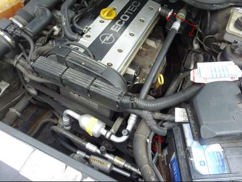

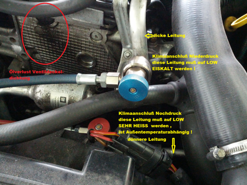

Das gleiche Problem habe ich auch. Bin am Dienstag beim Opelhändler gewesen, da meine Klima nicht ging. Er sagte, das das Ventil der Hochdruckleitungdefekt ist. Die Kugel hält den Drück nicht.
Das Ventil, welches zum Befüllen ist, kann man tauscehn, nur dieses nicht. Es müsse die Leitung getauscht werden. Ich dann noch zu 2 anderen Opelhändler, ATU und Boschdienst. Alle sagten mir das gleiche.
Da die Leitung ja eh neu muß, binich dann bei gegangen und habe versucht, mit einer Stecknuß das Ventil abzuschrauben, da es so aussah, als ob es gehen würde. Nun hab ich nen Loch in der Leitung, da es abgerissen ist.
Auch der Hochdruckventilsitz läßt sich mit entsprechender Vorsicht und gutem gegenhalten (mit einer Zange ) einwandfrei lösen.
Den Sitz und die Kugel reinigen und wieder zusammenbauen. Fertig.
Hier hilft auch manchmal -ohne zerlegerei- ein mit ein wenig Fett bestrichenes Wattestäbchen zum reinigen der Kugel und des Sitzes zu nehmen.
Die Kugel und der Sitz gehen nämlich eigentlich nie wirklich kaputt, das sind meist nur Ablagerungen, also Verschmutzungen.

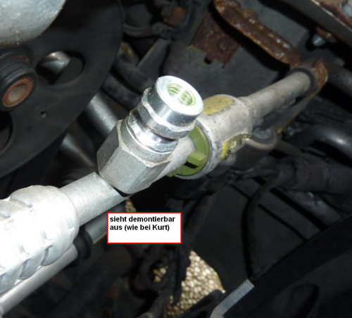

Hi Thomas,
kannst du mal ein paar aussagekräftige Bilder von beiden 2,2 er Ventilen machen und für mich (Via PN) nach Pikasa hochladen.
Ich kann es nicht fassen, denn bei den 2,0 SE und XEV Leitungen die ich im Keller habe, geht es einwandfrei die Ventile zu tauschen.
