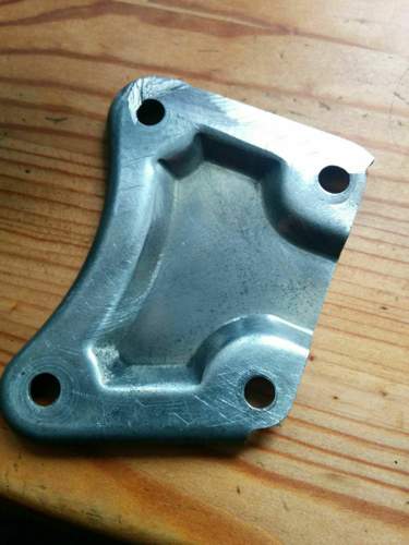

Heute habe ich mal den Kompressor überholt, bis auf die Dichtung für den Leitungsflansch, die passte aus dem Kit aus den USA nicht. Gibt es aber bei MB für 2€ (muss ich noch holen) dann ist an dem Komp. wieder alles zusammen.
Ging alles in allem echt gut und hat Spass gemacht. Abgebildete Zange unabdingbar. Habe das alte Öl so gut es ging entfernt. Habe alles mit neuem Öl wieder zusammengesetzt. Vor allem habe ich alles mal gründlich gereinigt und teils cm-dicke Schmutzschichten entfernt. Auch die Leitungen glänzen wieder wie neu :). Drehmoment für die Schrauben sind eigentlich 32 Nm aber habe 25 gewählt, da sich das schon sehr fest anfühlte und ich dem Drehmomentschlüssel nicht so recht traue.
Stutzig gemacht haben mich die Blasen an den schwarzen Platten, hier geht die Beschichtung ab. Hitze oder vllt. mal falsches Öl benutzt worden?
Das Kit habe ich von Century Auto Air genommen mit Sitz in Tuscon, Arizona. Bin auch zufrieden, Versand hat halt über Weihnachten mehr als 3 Wochen gedauert. Von dem Geschäftsführer Bob Steinman ist auch die Videoanleitung für die Überholung auf Youtube. "Lip-Seal-Protector" funktionierte gut. Das Pao 68er Öl habe ich mit einer Spritze appliziert.
Sonst fällt mir dazu gerade nichts mehr ein. Sollte nun hoffentlich lange dicht halten und funktionieren das Teil. Jedenfalls würde ich bei undichten Kompressor nicht gleich einen neuen kaufen. Die 50€ sind den Versuch wert. Dauer max. 3 Std.
Achso, die Schrauben waren ziemlich fest. Musste mit 1/2 Zoll-Werkzeug arbeiten. Handschuhe tragen um Dichtungen zu schützen. Dichtungen sind 3 große für die Flansche, Wellendichtung inkl. kleinem O-Ring, oben die Richtung Leitungen und die 5 Schrauben. Neue Filzeinlage.

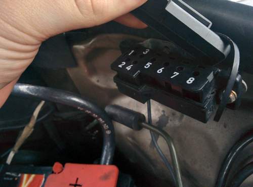

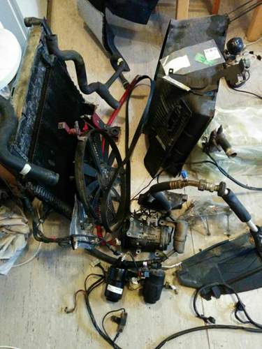

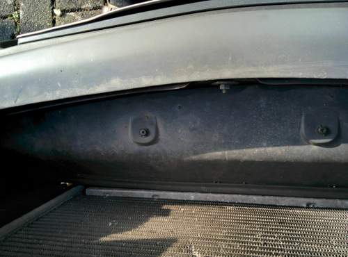

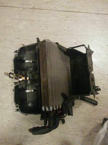

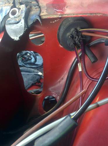

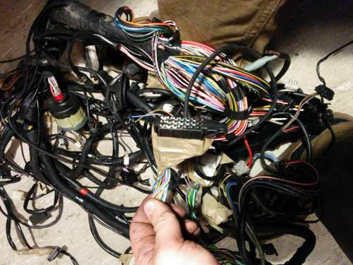

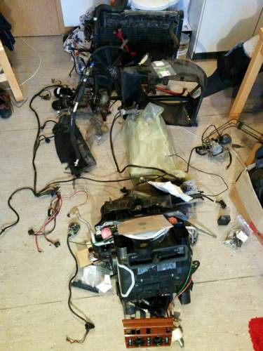

Ein paar Worte noch zum Ausbau bzw. zu den Teilen, die man benötigt. Die Kosten dafür kann ich bisher nur grob abschätzen und sind auch individuell deutlich verschieden. Fragt am Ende nochmal.
Der Ausbau gestaltete sich eigentlich nicht besonders schwierig, wenn man schon mal den Scheibenwischer ausgebaut hat, einen Scheinwerfer und das Armaturenbrett, ist das meiste selbst erklärend. Die Teile, die ich dabei ergattert habe, sind eine ganze Menge. Diese kann ich mal fotografieren, wenn ich sie hier im Zimmer ausbreite. So viel vorweg: Die Nachrüstung bei neueren Modellen, z.B. E250 Diesel kann deutlich einfacher sein. Die Sache mit dem Klimakastenumbau bleibt zwar immer, aber so schlimm fand ich den Ausbau zumindest nicht. Der Mopf 2 bzw. andere Motorisierungen haben aber u.U. ein paar entscheidende Vorteile:
  1. Es sind bereits die Konsolen für tiefe Kühleranlage verbaut. Diese müssen nicht aufwändig ausgebohrt/abgeflext, dann wieder angeschweißt, lackiert und konserviert werden. Die Zarge muss nicht gewechselt werden.
  2. Es muss kein Loch für den Drehzahlgeber in die Ölwanne gebohrt werden/es muss die Ölwanne nicht getauscht werden. Der Ausbau stellt einen großen Aufwand dar beim 200D ohne DZM.
  3. Es sind in späteren Fahrzeugen bereits Durchbrüche für die Klimaleitungen in der Schottwand vorgesehen, diese sind ohne Profiwerkzeug sicher auch sehr zeitaufwändig.
  4. In meinem Fall muss ich 2 Scheibenwischer zerlegen, da dessen Dichtung bei Klima auch anders ist, fällt bei späteren Baujahren weg.
  5. Bei neueren Klimas entfällt die Umrüstung auf R134a
  6. Der Klimakasten hat später eine Dichtung und ist nicht mehr verklebt.
  7. Eine Diagnosedose war bei mir auch noch nicht vorhaben.
Ich hänge mal ein paar Bilder vom Ausbau an. Gerechnet habe ich für alle Teile aus dem Schlachter mit 500€, was auch ganz gut hin kam.

Über den Aufwand will ich jetzt gar nicht zu sehr nachdenken. Kühler umbauen, Ölwanne, und vor allem der Kabelbaum, der braucht vermutlich am längsten. Habt Geduld, geplant ist das ganz in Ruhe, Step für Step, sonst hat man da keine Freude dran.
