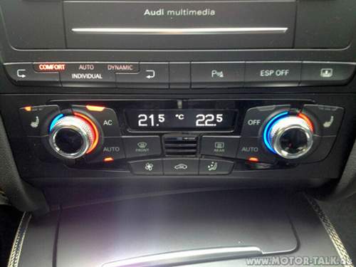

Es wurde mich interessieren ob mann im A4 bj.2009 das Klimabedienteil mit einem Drehknopf gegen das mit zwei austauschen kann?

Funktioniert nicht richtig! Der Fehlerspeicher ist danach voll mit diversen Fehlern, weil das Klimabedienteil diverse Sensoren, die es nur bei der 3-Zonen Klima gibt, nicht findet
Das Klimabedienteil mit einem Knopf ist das die standardklima oder einzonenklima. Jenes mit 2 knöpfen ist das Aufpreispflichtige Kompfortklima also eine 3 zonenklima eine für den fahrer eine für den beifahrer und eine für die Fondbank.
Ein Umbau ist so nicht möglich.Ausser mit extrem viel GELD und viel aufwand.

Nachrüsten auf Komfortklima geht schon! MarkusA4AT hat es gemacht

Hallo.
Ich hätte da mal eine Frage bezüglich dem Klimabedienteil.
http://i.auto-bild.de/.../...imaautomatik-729x486-4c97cc9183296c45.jpg
Von welchem Fahrzeug ist das? Ist es möglich es in meinen A4 8K VFL mit 3 Zonen Klima einzubauen? Hat das schon jemand versucht?
Mir gefällt die Optik von diesem Klimabedienteil einfach besser.
MfG
Stievo
Das im Link ist vom FL. Es wurde schon versucht das Faceliftbedienteil von der Standardklimaanlage in den VFL zu bauen, was auch geht aber es scheitert an der Systemintegration und es gibt einem Haufen Fehlermeldungen.
Daher glaube ich nicht daran das es bei der 3 Zonen Klima besser läuft.

Das geht!
Der User MX-3-Fahrer hat es bei seinem S5 VFL gemacht. Sieht super aus und funktioniert perfekt. Ich hatte den Wagen zum codieren schon hier
