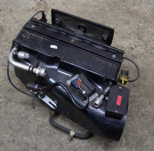

Den Stellmotor kannst Du ausbauen und reinigen. Vom Prinzip her sind alle vier identisch,wie dieser hier.
Das Heizungsventil gibt es im C4 nur ohne den Sensor G110. Warum der Fehler abgelegt wird,kann ich aber nicht beantworten.
Im Anhang einmal mit und ohne Sensor.
Verbauen kannste den mit Geber wegen der Länge und des fehlenden Anschlusses eh nicht.
Das Heizungsventil befindet sich am Gebläsekasten. Unter der Wasserkastenabdeckung wirst Du fündig.

Das blinkt wohl,weil der Motor/Poti hängt.
Unterhalb des Motors befindet sich die angetriebene Klappe. Du siehst das dicke "Ofenrohr"?
Der Blechdeckel mit dem Aufkleber ...
Darunter ist der Stellmotor aufgesetzt.

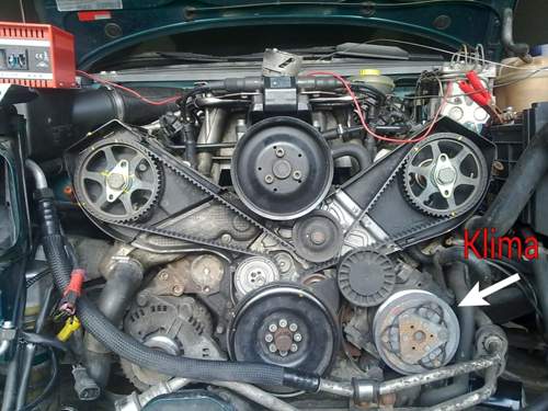

@stefek90 [url=http://www.motor-talk.de/.../...nik-klima-macht-nicht-kalt-onboard-Und hat bei Kanal 52 die E2 Klimaniederdruckschalter (F73) oder die Kanal 53 B2 (Stauluftklappe offen )etwas mit meinem Problem zusätzlich zu tun?
ja, E2 Klimaniederdruckschalter (F73) bedeutet, dass der Sicherheitsschalter ausgelöst hat, weil du nicht mehr genügend Flüssigkeit folgedessen Druck im Klimasystem hast. Das ist der Hauptgrund warum es nicht kühl wird, ist zur Zeit bei mir auch der Fall. Ich habe bei mir nichts einfüllen lassen, da ich den Trockner und das Expansionsventil erneuern möchte.
Die anderen Fehler kannst du erstmal vernachlässigen, solltest du aber unabhängig davon doch mal beheben, Seddi und Krissi haben ja schon gute Tipps beschrieben.
Möchte dennoch genauer beschreiben: Kanal 53 zeigt im Gegensatz zu Kanal52 normalerweise bis auf das Blinken keine Fehler an, sondern zeigt lediglich die Endstellungen der Stellmotoren etc. an und ob die Ventilatoren eingeschaltet wurden.
Kanal 53 B2 (Stauluftklappe offen):
normales leuchten bedeutet erstmal kein Defekt, sondern zeigt den Ist-Zustand der Stauluftklappe an, dass diese den Endpunkt für ganz offen erreicht hat. Das dürfte evtl. beim nicht rollenden Fahrzeug immer der Fall sein, weiß nicht genau, muss ich mal bei mir beobachten.
Allerdings wenn es blinkt, dann sind Soll- und Istwerte zu weit auseinander gelaufen und wird evtl. versucht den Sollwert anzufahren, was eben nicht geht.
Das sieht man auch anhand der Digitalwerte Kanal 16 Sollwert und Kanal 15 Istwert und wird als Fehlercode im Kanal 1 abgelegt.
Dadurch dass aber die Staudruckklappe beim Zustand offen B2 stehen geblieben ist, hat dies erstmal nichts mit deinem eigentlichen Defekt zu tun, denn solange die offen ist, funktioniert der Luftdurchsatz unabhängig von Heizung oder Klima. Würde C2 (geschlossen) leuchten, dann müsstest du handeln, weil nicht mehr genügend Luft durchgesetzt wird.

Direkt prüfen ob die Anlage voll ist geht nicht ... aber man prüfen ob die Anlage noch Druck hat bzw sie schon drucklos ist.
vorm am kühler ist rechts seitlich auf stoßstangen Höhe der fullstutzen der anlage ... kappe abdrehen und mit kleinem schraubendreher kurz das Ventil ( Fahrradventil) betätigen. Es sollte wenn voll ist sehr kräftig zischen ... wenn nur wenig kommt ist die Anlage leer bzw ungenügend gefüllt.
Aber besser vorher mit stickstoff die Anlage auf unwichtigen abdrücken lassen ... die 30 Euro mehr ist gut investiert, denn wenn wieder was undicht ist muss erneut gefüllt werden.

So habe eben mal geprüft an dem Ventil, 0,5 sekunden ein zisch, dann nix mehr:-)
Also wäre doch der Plan:
ich behebe die Fehler die mir meine Onboard Diagnose sagt mithilfe eurer Tipps, vor allem wo die Teile zu finden sind.:-)
Dann lasse ich mir Stickstoff einfüllen wegen Dichtigkeit. Wenn alles dicht dann Auffüllen lassen.
Dann sollte Sie ja funktionieren?
Wenn nicht bzw. ist es schlauer vorher mal zu schauen ob alle benötigten "Teile" wie zum Beispiel der Klimakompressor funktionieren? Diese also durchmessen? Wo sitzt denn der Klimakompressor?
Danke:-)
Also alles durchprüfen wäre übertrieben ....
Evtl mal stellglieddiagnose durchführen ... da werden alle relevanten Komponenten elektrisch angesteuert.
Danach mal fehlerspeicher auslesen ... schau auch gleich mal nach wie dein klimasteuergerät kodiert ist ... evtl ist der Fehler mit g110 dann schon erledigt , falls falsch kodiert ist.
Gehe erstmal deine anderen Fehler an und oder gleichzeitig die druckprobe.
Das deine anlage nahezu drucklos deutet evtl eine größere undichtigkeit durch Korrosion an ( oft am kühler im Bereich der Anschlüsse )
Gewissheit gibt aber erst eine Druckprüfung mit stickstoff und lecksuchspray.
