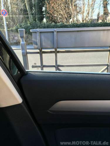

Hallo, ich habe seit kurzem das Problem, dass an der B-Säule auf der Fahrerseite bei Bodenwellen eine Reihe von kurz aufeinander folgenden Knack-Geräuschen auftritt. Dabei ist dieses Geräusch sogar bei eingeschaltetem Radio sehr präsent. Hat jemand diese Geräusche auch schon mal bemerkt oder eine Ahnung was das sein könnte?

Also meine Vermutung ist, das es die Seitenscheibe bzw die Türgummis sind. Das Geräusch habe ich nämlich auch

ich hatte auch ein eher knarzendes Geräusch aus Richtung meiner Fahrertür. Es ist erst so nach einem halben Jahr aufgetreten. Besonders wenn das Fahrzeug über sehr unebenes Gelände fuhr.
Wenn ich von innen gegen den oberen Türrahmen kräftig gedrückt habe war genau das gleiche Geräusch zu hören.
Es ensteht wohl wenn die Gummidichtungen aneinander oder am Lack reiben.
Abhilfe bei mir:
Die Gummidichtungen mit einem silikonhaltigen Gummipflegemittel einreiben. Besonders auch die dünne Gummilippe, die oben auf dem Dach aufliegt. Zudem habe ich auch die Türposition durch nachjustieren des Schnappbügels besser eingestellet. Sie ist jetzt wirklich bündig in der Fläche als auch in der Höhe.
Seitdem ist Ruhe. Auch wenn der Untergrund wirklich holprig ist.

Hatte mein Auto wegen selbigem Problem jetzt dreimal beim Service. Inzwischen ist das Problem beseitigt. Wenn du von Außen an den oberen Chromleisten drückst (da wo dir Türgummis die Karosse berühren)- bei geschlossener Tür- dann solltest du das Geräusch wieder finden?
Hatte meinen heute auch in der Werkstatt. Problem erkannt, Tür eingestellt, Dichtungen gefettet, Problem besteht weiterhin..

Habe glaube das Problem gefunden. Bei mir knackt es, wenn die Tür zu ist und ich ich links gegen die Verkleidung drücke. Denke das ist das Problem

Ich hatte und habe auf der Fahrerseite an der B-Säule, ungefähr auf Höhe des Gurtverstellers, extrem nervige Knister- und Knack-Geräusche. Anfangs nur bei schlechten Straßen, dann immer öfter. Die Verkleidung wurde 2x auseinder gebaut und geschmiert, nachdem das aber nichts brachte wurde die komplette Verkleidung vor 3 Wochen getauscht.
Dummerweise hat das Knarzen, nach kurzer Zeit der Ruhe, nun aber wieder angefangen.

Meine Vermutung ist, das es die Zierblenden der B-Säule ist. War bei mir auch so. Wenn man diese entfernt hat, konnte man die Stellen sehen, wo sie scheuerte.
Wenn sich das Geräusch in der Art auch provozieren lässt wenn man mal bissel die Blende drückt usw. dann scheuert diese.
Könnte natürlich auch sein.. Und wie bekommt man das weg?
Demontieren und eventuell an den Scheueratellen etwas Klebefilz, wäre jetzt meine Idee. Kann dir leider nicht genau sagen was mein :) da bei mir machte um es letztenendes zu beseitigen.
Das Geräusch im Innenraum könnt ihr prima provozieren, indem ihr es mit oben beschriebener Methode versucht. Solltet ihr dann "euer" Geräusch wiederfinden, stammt es von den Türdichtungen. Ich hatte es an allen Türen. Nun ist aber Ruhe.
