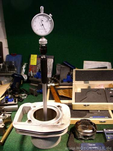

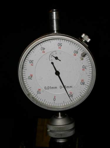

Das ist echt schwer zu sagen ! Bin ja früher auch mit 80/ 125er sportenduros im alltag durch die gegend geheitzt . Wobei die kleinen motoren mehr kolben fressen als die großen ..... Bei mir gabs alle 6000 nen neuen kolben . Aber ab und an mal gabs halt zwischendrinne nen fresserchen....
Nach 3000 würde ich den kolben mal anschauen und die kolbenringe vermessen .

Weil ein Kolbenschaden durchaus schwerwiegende Schäden am Zylinder verursachen kann...
Da bei (diesen) Zweitaktern sich erfahrungsgemäß der Kolben sowieso alle Nase lang verabschiedet, wechselt man ihn, bevor er das tut um die teure Instandsetzung oder gar eine neuanschaffung des des im Verhältnis zum kolben relativ teuren Zylinders zu vermeiden.
Warum 500 Euro für nen schaden ausgeben wenn man kurz vor diesem schaden mit 100 Euro den Schaden vermeiden kann...
Ausserdem lässt sich diese Wartung geplant in der heimischen Garage durchführen... ein Defekt kommt in der Regel 100 Kilometer von dort entfernt oder mitten im Wettbewerb, eben genau dann, wenn man ihn garnicht brauchen kann...
