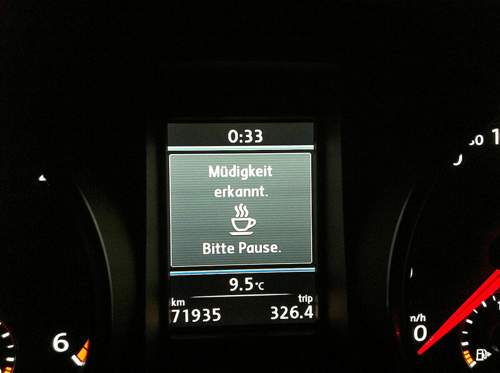

Kaum ist die Info raus, dass der Golf VI ab KW45/2010 optional mit einer farbigen Multifunktionsanzeige (sog. MFA Premium) erhältlich sein wird, soll hier nun der Thread entstehen in dem es darum geht wie man so ein Teil in einem Golf VI nachrüsten kann.
konrad3C, Alex679 und andere haben ja bereits für den Passat3C bewiesen, dass soetwas möglich ist.
Jetzt ist die Frage wie es beim Golf VI aussieht...
Gruß,
sancho679
So, gerade mal ein paar Bilder gemacht. Das Bild mit der aktiven Navianzeige ist leider unscharf, da ich das schon mal eher und während der Fahrt gemacht habe. Ich kann die Tage mal schauen, dass ich da noch mal neue mache.
In der MFA-Ansicht steht keine 1 bzw. 2 mehr im Display, sondern nun "Start" und "Langzeit". Des Weiteren erscheint beim Ausschalten der Zündung nun der Hinweis mit der Safesicherung.
Der Tageskilometerzähler "rollt" ab, quasi wie früher der analoge Tacho.
Tuer-offen
Zuendung-an
Mfa2-langzeit
+11
