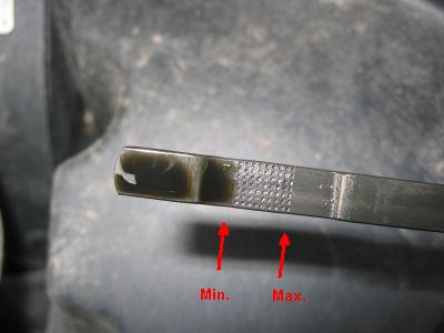

wie immer sagt ein Bild mehr als tausend Worte ;)
Das "Meßfeld" liegt in diesem Pünktchen- ( :::::: ) Bereich (siehe Anhang)...!
Keine Pünktchen zu sehen = Max. :)
Alle Pünktchen sichtbar = Min. :eek:

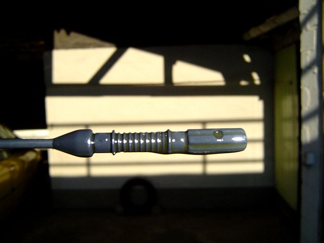

@ HotBlueCaddy: im Prinzip ist es wie beim Alten (s. Torstens Bild). Zwischen den beiden Kugeln ist ein gerillter Bereich, der dem Gepunkteten in der Betriebsanleitung entspricht. Ist aber wirklich sehr besch... abzulesen!

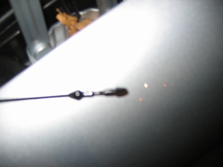

Biddeschön: http://www.vw-caddy.de/oel.jpg
Ich möchte mal meinen, wer sich das mit den Bällchen ausgedacht hat, dem gehören selbige abgeschnitten.
CU Markus
Themenstarteram 6. Dezember 2005 um 21:18
Volle Zustimmung!
Allerdings kann ich auf dem Foto nicht genau erkennen, ob das wirklich das gleich Mistding ist, wie bei meinem Motor.
Ich werde demnächst meinen Stab mit den Bällchen (Ölmessstab!!) mit meiner neuen Panasonic mit Leica-Objektiv ablichten.
Ich kann ja morgen im Hellen noch ein Foto machen, der Blitz hat leider im silbernen Lack zusehr gespiegelt und der Meßstab zusehr gezittert :(
CU Markus
der Peilstab von caddy1991 ist definitiv nicht der, der in meinem VC verbaut ist. Meiner hat orangene Kügelchen mit Riffelung, nicht schwarz mit Einschnürung. Habe leider den VC nicht da, sonst könnte ich mal ein Foto reinstellen.
Es scheint da wohl einen Unterschied zwischen Benziner und Diesel zu geben...
Grüße mollix
Ölverschmiert!
Moin mollix,
Meiner hat --l-- orangene Kügelchen --l-- mit Riffelung, nicht schwarz mit Einschnürung.
Markus hat einfach vergessen das Öl abzuwischen...! :D :D :D
Gruß Torsten

Peilstab
Hier nun das Korpus-Delikti!
Mein TDI, MJ2006, hat keine orangen Kügelchen mehr. *schnüff*
