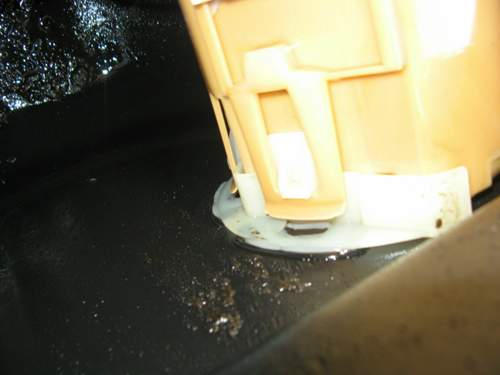

brauche weiterhin eure HILFE !!!! omi 2.0 16V autom. bj.96.
meine benzinpumpe ist hinüber :( habe sie durchgemessen u. wollte sie nun ausbauen, tank natürlich
voll bis zu rand. habe meine hände mindestens 20min im sprit gebadet und nichts rührt sich :(:(
wollte natürlich auch nichts ab brechen. wer von euch kann mir mit einem guten tip weiterhelfen, bin
dankbar für jede HILFE :confused::confused::confused::confused:
Ha,..ha....
Da mußt du nur die drei Spannklammern gleichzeitig nach innen (also zur Pumpe hin) drücken dann klinken sie aus und du kannst die innere Fixierung mit der Pumpe rausziehen. Dabei hakt der Fußfilter aber.
Das Innengehäuse ist auch mit drei Klammern im Außengehäuse fixiert, wenn du sie gleichzeitig drückst, bekommst du das Innengehäuse mit dem Filter heraus.
Um den gesammten Einsatz vom Tankboden zu lösen brauchst du schon ein wenig Geduld. er ist dort auch mit Klammern am Boden fixiert.
Schau Dir mal die Bilder dazu in meinem Album durch um dir einen Uberblick aus ungewohnten Ansichten zu verschaffen.
Ich habe dafür extra mal einen Tank aufgeschnitten

Themenstarteram 21. Juli 2010 um 8:18

lieber kurt, hab herzlichen dank für deine schnelle hilfe :p:p:p:p es ist wirklich eine menge ARBEIT die
dahinter steckt. es ist toll dass es dieses forum und leute wie DICH :):):):):):)gibt.
also nochmals DANKE !!!!!!
gruß begi.
Bitte,... gerne,.... da nich für.;)
Viel Erfolg bei der OP und Gute Fahrt.

am 3. November 2020 um 8:51
Hallo Kurt, ich bin auf diesen alten Eintrag gestoßen, da ich gerade krampfhaft versuche die Pumpe bei einem Meriva Bj. 2004 aus dem Tank zu bekommen. Kannst du mir vll. das Bild des aufgeschnittenen Tanks schicken??
Enrico
Bitteschöön,...:);)
Tank Caravan Schnitt
Tank Schnitt
Schlingertopf Befestigung
