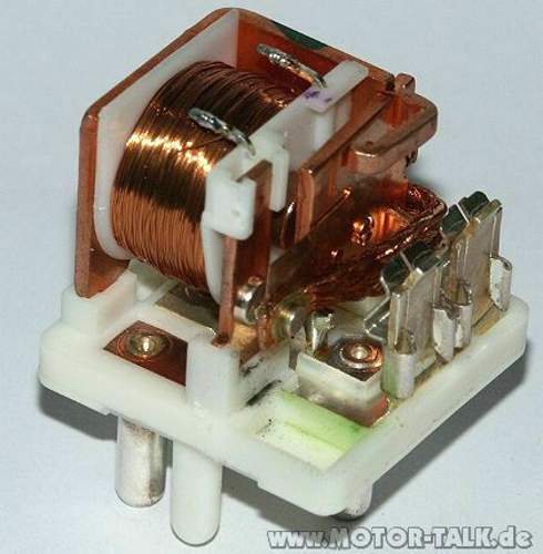

Hab übrigens noch weiter gegoogelt und das (Anhang) gefunden. Aber da sitzt es ja auch nicht.
AUA! Das grüne Relais hinter dem Beifahrerairbag ist doch für die Kraftstoffpumpe!!! Dummerweise findet man, wenn man die Teilenummer googelt (001 542 9619), das gleiche Relais nur als "Hilfslüfter"....:mad:
Fast ein ganzer Tag Sucherei umsonst...
Die Kabel gehen übrigens von da, zusammen mit dem Stromkabel für die Pumpe, zum Steuergerät vorne in Fahrtrichtung links.

Kann ich nicht genau sagen, das Relais wird ja noch als Mehrzweckrelais in andere Baureihen verbaut wie es scheint.
Jedenfalls ist der Einbauort original, Beim M111 mit PMS ist das auch ein wesentlich einfacheres Teil als bei anderen Motoren.

Bei HFM und PMS ist das Kraftstoffpumpenrelais nur noch ein einfaches Arbeitsstromrelais weil die Steuerfunktionen die bei KE-Jetronic noch darin integriert waren nun ins Motorsteuergerät gewandert sind.
Normalerweise sollte das bei PMS in Fahrtrichtung vor dem ÜSR sitzen, aber wenns bei Dir definitiv hinter dem Airbag sitzt... Hast Du denn vorher mal an der Kraftstoffpumpe gemessen ob Spannung anliegt bevor Du das halbe Auto zerlegt hast?
Wenn du darauf hinauswillst ob die Kraftstoffpumpe defekt ist... die läuft wenn ich ihr Strom gebe. Habe das Relais mit Draht überbrückt dann läuft sie dauernd los. Wagen springt auch an aber rüttelt und schüttelt sich. Das Relais selbst ist auch in Ordnung bekommt nur keinen Strom mehr und der müsste normalerweise vom Infrarot-FB Steuergerät kommen. zu dem Thema habe ich übrigens einen neuen Thread eröffnet da die neue Problematik hier nicht wirklich zu passt.
