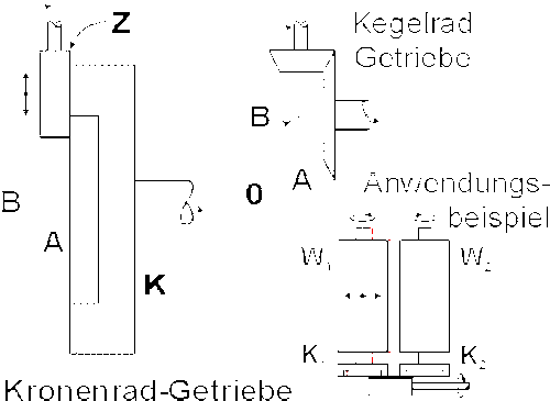

Es ist weiterhin ein Torsen nur eben mit Kronenrad statt Kegelrad, siehe Bild. Ich erhoffe mir dadurch keine Verspannungen mehr im Antriebsstrang. Ob es als Ersatz kommt bleibt abzuwarten.
Kronrad1
am 24. Februar 2010 um 8:02
Interessante Antwort!? Was haben Kegelräder, bzw. Kronenräder mit einem TORSEN-Differential zu tun? Nicht jedes selbst sperrendes Differential ist ein TORSEN! Genauso wie nicht jede Innensechskantschraube eine IMBUS-Schraube ist.

ich glaube du hast recht mit deinen Vermutungen. Ein Differential mit Grundverteilung 40 zu 60 kann nicht aktiv von aussen Kupplungsgesteuert sein (sonst wäre es ja auch kein Selbstsperrdifferential). Zum Thema Kronenrad habe ich einen Interessanten link zur Fa. ASS AG gefunden. Scheint so als ob die mit VW zusammen das neue Differential für Audi entwickelt haben.
http://www.assag.ch/de/index.cfm/treeID/232
http://www.assag.ch/de/index.cfm/treeID/15
Okay, da steht was von Lamellenpaketen. So kann es funktionieren. Dann hat die Sperrwirkung des Diffs aber gar nichts mit dem Kronenrad zu tun. Damit spart man wohl nur Platz (und Gewicht) um zwei Wellen aneinander vorbei zu führen.

Das selbst sperrende Mittendifferenzial im quattro-Antriebstrang, unmittelbar am Ausgang des Getriebes gelegen, hat die Aufgabe, die Motormomente in definierten Verhältnissen auf beide Achsen zu verteilen. Wenn am Rad einer Achse Schlupf auftritt – etwa, wenn es auf glatten Untergrund gerät –, leitet das Differenzial das Gros der Kräfte verzögerungsfrei an die Achse mit der besseren Traktion um.
Das neue Mittendifferenzial von Audi folgt einem innovativen Prinzip. Sein zylindrisches Gehäuse wird vom Getriebe angetrieben. In seinem Inneren drehen sich zwei Kronenräder, die ihre Bezeichnung ihrer kronenartigen Verzahnungs­geometrie verdanken. Diese neuartige Verzahnung nennt man Evolvere. Das hintere Kronenrad treibt die Kardanwelle zur Hinterachse an, das vordere eine schräg laufende Beveloidwelle, die zum Differenzial der Vorderachse führt.
Die Kronenräder werden durch vier geradverzahnte Ausgleichsräder angetrieben, die in 90 Grad Winkeln zueinander angeordnet sind. Sie sind auf den gehäuse­festen Achsen drehbar gelagert. Hierdurch wird ein Drehzahlausgleich zwischen Vorder- und Hinterachse, wie er z.B. bei Kurvenfahrt notwendig ist, möglich.
40:60 – die Grundverteilung der Antriebsmomente zwischen vorn und hinten
Bei exakt gleichen Drehzahlen an Vorder- und Hinterachse drehen sich die beiden Kronenräder mit gleicher Drehzahl wie das Differenzialgehäuse. Aufgrund der speziellen Verzahnungsgeometrie weisen sie jedoch unterschiedliche Zähne­zahlen und Eingriffspunkte auf verschieden großen Durchmessern auf. Somit ergeben sich ungleiche Hebelwirkungen. In der Grundverteilung strömen 60 Prozent des Motormoments zum Differenzial der Hinterachse und 40 Prozent nach vorne. Dies ermöglicht eine sehr gute Traktion und Fahrdynamik.
Bei der Einleitung von Antriebsmomenten über die Verzahnung der Ausgleichs­räder entstehen axiale Kräfte im Inneren des Differenzials. Sie führen dazu, dass beide Kronenräder nach außen gedrückt werden. Diese Axialkraft wird dazu benutzt, um Lamellenpakete hinter den Kronenrädern zusammen zu drücken. Hierdurch wird ein Sperrmoment erzeugt, welches die Drehmomente zwischen den Kronenrädern umverteilt.
Wenn der RS 5 beispielsweise mit den Vorderrädern auf einen Schneefleck gerät, erhöht sich die Drehzahl der Vorderachse für einen Augenblick. Dadurch entsteht zwischen den beiden Kronenrädern und dem Gehäuse eine Drehzahl­differenz.
Die entstehende Selbstsperrwirkung im Kronenrad-Mittendifferenzial leitet nun unmittelbar das Antriebsmoment auf die Achse mit der besseren Traktion. Es fließen bis zu 85 Prozent des Antriebsmoments nach hinten. Im umgekehrten Fall – wenn die Hinterachse des RS 5 weniger Grip hat – vollzieht sich dieser Vorgang analog; jetzt fließen bis zu 70 Prozent der Momente an die Vorderachse.
Mit dieser breiten Verteilung der Antriebsmomente übertrifft das neu entwickelte Kronenrad-Mittendifferenzial seine Vorgänger– die Traktion wird aufgrund höherer Sperrwerte nochmals besser. Die Umverteilung der Kräfte und Momente erfolgt permanent ohne zeitliche Verzögerung und absolut homogen. Der Fahrer kann die Situation leicht beherrschen. Eine Steuerelektronik sowie eine elektro­magnetische oder hydraulische Betätigung sind nicht nötig. Die rein mechanische Arbeitsweise garantiert höchste Effizienz und verzögerungsfreie Reaktionen.
Weitere Stärken des Kronenrad-Mittendifferenzials sind seine Kompaktheit und das geringe Gewicht – mit 4,8 Kilogramm ist es bis zu 2,1 Kilogramm leichter. Nach dem Ersteinsatz im RS 5 wird es in weiteren Modellen folgen. Vorsprung durch Technik, dass bestätigt eindrucksvoll die permanente Weiterentwicklung der quattro Antriebstechnologie. Damit baut Audi die Führung im Wettbewerbs­umfeld aus."

das heist, es ist nach wie vor ein Gegenmoment nötig, damit überhaupt eine Sperrwirkung entsteht. Steht eine Achse auf Eis, kann das zum Versagen führen. Ich hätte ja wenigstens gedacht, dass die Lamellenkupplung/-sperre elektromechanisch oder hydraulisch fremdgesteuert wird.
Das Kronenrad-Mittendifferenzial hat die gleiche Arbeitsweise wie ein Torsen-Mittendifferenzial, es wird lediglich eine andere Art der Verzahnung der einzelnen Zahnräder untereinander verwendet.
Wo ist die so gefeierte Verbesserung zum Torsen?
