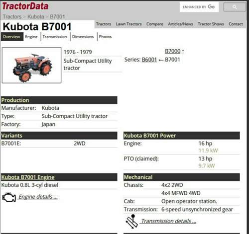

Kubot B7001 lässt sich in DE anmelden per Einzelabhahme da baugleich mit dem B7100D - nur muss halt alles an Beleuchtung ran was gem. StVo dran sein muss. Feddig.....
Hab selbst einen....mit Tüv un allem was dazu gehört.....
