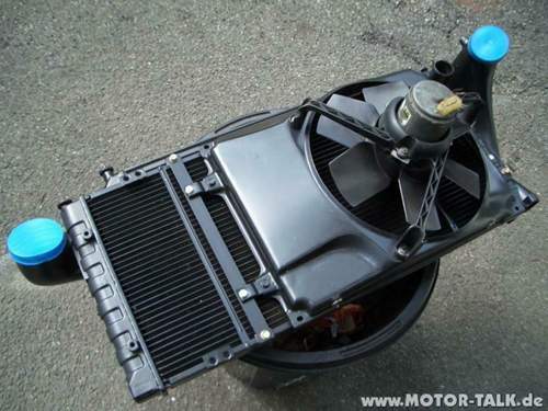

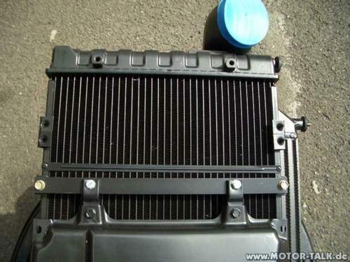

z.B. der VR6 hat Doppellüfter,ein Spal reicht aber,die gehen schon gut ab,bauen sehr flach und das Luftleitblech fällt auch weg(hab maln Bildchen angehängt)
Ich kann jetzt halt nicht sagen wie sichs verhalten würde wenn ich noch das normale Thermostat drin hätte,aber so wies jetzt bei mir ist,isses top.
Im Normalbetrieb also gemütlich Fahren hab ich Wasser ca.80° und Öl ca.98°.....find ich gut so.
