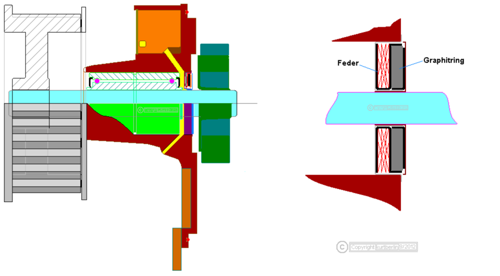

Original geschrieben von Projekt X 1/4
Wenn Du kein Kühlerfrostschutz drin hast, dann solltest Du die Kühlwasserpumpe nicht längere Zeit mit hohen Drehzahlen belasten. Die Kühlwasserpumpe braucht den Kühlerfrostschutz nämlich zum Schmieren.
Das stimmt so nicht ganz.
(diese Info stammt noch aus den 60-70ger Jahren und dem damaligen Aufbau der Pumpen)
Die Lager der heutigen Kühlmittelpumpen, sind durch ein Hochdruckdichtungssystem aus einem Federbelasteten Graphit Flächenlager und zusätzlichen Simmerringen in dem eigentlichen Doppelrillen-Langlager gegen eindringende Feuchtigkeit geschützt.
Ob Trockenlauf, Wasser oder Kühlmittel ist dem HD-Lager prinzipiell eigentlich wurscht.
Die defekten Pumpen rühren meist von einem verschlissenen Graphitring oder einer erschlafften Feder im HD-Dichtelement her.
Die Simmerringe des eigentlichen Lagers sind eher ein Spritzschutz, bzw. verhindern sie nur den Fettverlust der eigentlichen Lagerbereiches.
Heißem Kühlmittel hingegen, können sie länger nichts entgegensetzen.
Der Exitus des Lagers kommt dann in kürzester Frist unweigerlich.
Wasserpumpe-mt

Hi Kurt
Diese Art Wellendichtung , einfach und sicher ,gibt es ja auch in Hochleistungs - Gartenpumpen .
Stimmt das die Dichtflächen die durch den Wasserdruck und weichen Federn aufeinandergehalten werden möglichst nicht trocken laufen sollten . Und wenn dann nur für recht kurze Zeit .
Machen ja auch gleich "Theater" wenn die nicht vom Wasser geschmiert u. trocken laufen müssen .
