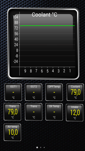

Moin moin,
ich habe ein Bluetooth OBD Dongle (für rund 10€) und auf dem Smartphone die App Torque installiert.
Bei der App reicht die Gratisversion zum testen.
Das Smartphone kommt in die Mittelkonsole und muss einmal mit dem Bluetooth OBD Adapter angelernt werden, wie bei jeder BT-Kopplung. Ich empfehle für den dauerhaften Betrieb ein Ladekabel an das Smartphone zu hängen, da der Display immer eingeschaltet ist (permanente Aanzeige) und eine dauerhafte BT-Kommunikation stattfinded.
Ich hatte genau das gleiche Problem, das Auto ist gefühlt zu kalt und es gibt nirgens das erwartete Feedback. Über diesen Weg konnte ich dann ohne Bordinstrumente die Kühlwassertemperatur auslesen.
Ich empfinde dieses fehlende Instrument besonders als Ärgernis, bei jeden halbwegs modernen VW, Skoda etc. lässt sich sogar die Öltemperatur über den BC auslesen.:rolleyes:
Anbei mal ein Screenshot aus Torque. Man kann damit neben der Kühlwassertemperatur auch den Ladedruck und allerhand Sachen auslesen.
Ist für solche Zwecke echt interessant.
Öltemperatur geht leider nicht!
Viele Grüße
Matze
Torque

Ich habe ebenfalls einen OBD-Bluetooth-Adapter und die App Torque.
Hier mal ein Screenshot von allen Temperaturwerten aus Torque und den Werten (sofern bei Volvo hinterlegt).
Die Kühlwassertemperatur schwankt bei mir je nach Motorlast um die 80 °C.
Da die Öltemperatur ja das eigentlich Interessantere ist, halte ich mich einfach an folgende Fahrweise:
Im Sommer die ersten 20 km nicht über 2000 1/min
Im Winter die ersten 30 km nicht über 2000 1/min
Gut möglich, dass das unnötig lange ist, aber ich persönlich fahre sehr gut damit.

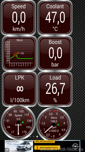

Ich habe es heute beim D5 mit OBD Adapter ausprobiert.
Außentemperatur 4 Grad, Kühlmittel hatte noch 10 Grad bei Motorstart. Das Fahrzeug steht draußen. 2 km Stadt, 8 km AB mit Tempo 100 dann hatte das Kühlwasser 80 Grad.
