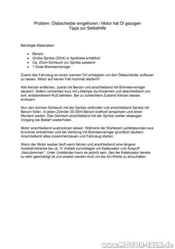

hatten letzte Woche das Gleiche Problem an unserem 3er. Zum Glück ist nichts weiter kaputt gegangen.
Erstmal an einem warmen Ort auftauen lassen, dann Kerzen raus und reinigen, Lambdasonden raus und reinigen, Öl aus den Zylindern beseitigen (Lappen in die Kerzenlöcher und starten), dann alles wieder zusammenbauen und anlassen.
Qualmt zunächst wie die sprichwörtliche Sau, wird aber weniger. Danach auf der Autobahn sauber fahren (schimpfende Hintermänner garantiert) und ggf. den Ölabscheider erneuern. Da am besten gleich die Kaltland-Ausführung verwenden.
Hier mal eine ausführliche Info zu dem Thema aus dem Netz:
http://www.auto-treff.com/bmw/vb/showthread.php?t=149772
Drücke Dir die Daumen, dass der Schaden sich bei deinem 3er auch in Grenzen hält.
Mit der Bilddatei habe ich mal eine Anleitung zum selbst reparieren angehängt, die ich im www gefunden habe. Ob das alles so funzt...keine Ahnung. Ansonsten halt in die Werkstatt geben, die haben da sicher bessere Mittel.
