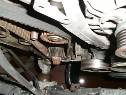

Hallo, wollte heute meinen Zahnriemen wechseln und mir ist leider
eine 10er mutter in die untere
Zahnriemenabdeckung reingefallen, die ich mit keinem Magneten
rausbekomme :( .
ich habe alles versucht um die Riemenscheibe (Vielzahn 19er) zu lösen.
mit Schlagschrauber und mit roher gewalt und bremse getreten aber die schraube ist
so fest, dass ich den wagen gegen die Bremse anschieben kann.
Wie kann ich die denn lösen? gibt es einen dorn den man in die Schwungscheibe steckt?
aber der wird doch auch wieder brechen ?
Bin dankbar für alles !

@cherryharri schrieb am 4. Mai 2015 um 19:33:48 Uhr:
Um die Riemenscheibe zu lösen brauchst du die 19er Doppeltsechskant-Schraube nicht zu lösen.
Einfach die 4 Inbusschrauben rausdrehen und schon hast du die Riemenscheibe in der Hand.
Hinweis: Mein Schlagschrauber löst die 19 er in Null-Komma-Nix...:p

Nun interessiert mich, wie der TE das Problem gelöst hat.
Welches Werkzeug hast Du genommen?
@quali schrieb am 6. Mai 2015 um 03:36:35 Uhr:
Na was wohl? Den 6er Inbus. Gibt's nur nicht zu. Viel zu Peinlich für so nen großen Jungen.
