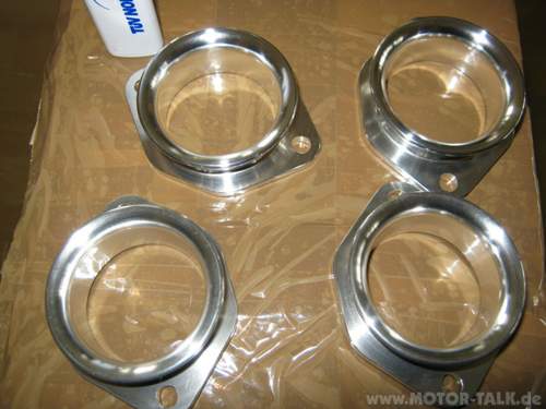

Gibt es ganz kurze Trichter die unter die Luftfilter passen ohne eine zu große Bauhöhe zu haben?
Die dinger sollen eigentlich nur den Luftstrom etwas sortieren ,so das die einströmende Luft nicht im rechten winkel in den Vergaser gesaugt wird.
Solten inkl.der Grundplatte nicht höher sein als 30-33mm.

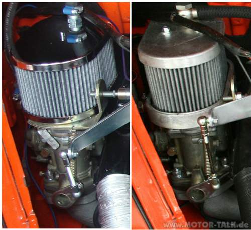

Saugtrichter oder Luftfilter.Ich habe es anders gemacht.Und zwar habe ich die hohen Luftfilter auf den Vergasern.So passen die Trichter perfekt drunter.Und man sieht garnichts.Schau mal.Und die Trichter sind perfekt versteckt.
Bild-3
Du hast aber auch die ganz kurzen Ansaugrohre. Da ist dann noch Platz für die hohen Luftfilter.
Bei den etwas längeren Ansaugrohren wird der Platz da sehr eng, manche müssen sogar mit aufgestellter Haube fahren.
Der Vari hat aber nach meinem Wissen auch diese Luftfilter.

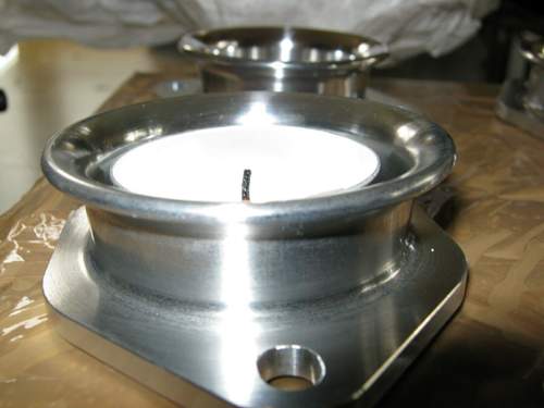

laß sie dir doch genau auf dein vorgegebenes Maß fertigen. Ist gar nicht so teuer:
http://www.mactrumpet.de/index.php?...
Ich habe mir einfach unter meinen Filtern einen lackierten Holzrahmen druntergelegt. Trichterabstand zum Deckel >= Kanaldurchmesser.
@vw71H. schöner link, aber bei den Trompeten schätze ich mal passt kein Filter mehr drauf.
WOW !
Sowas hab ich gesucht,die bieten sogar 20mm an:).
Hatte bisher nur Firmen gefunden die um die 40€/Stück anfertigen .
Die haben ja die gesuchten längen im Programm.
Super ,Danke !

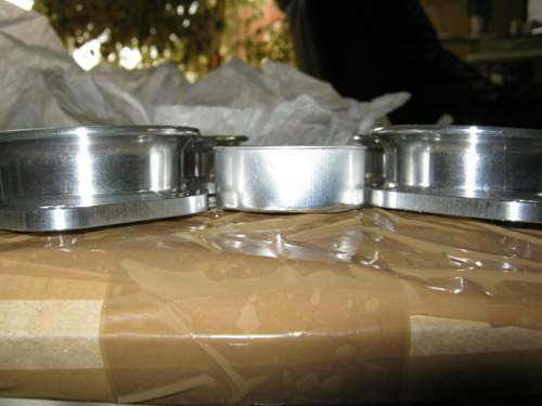

Bringen die nun was?
wir meinen schon, daß der letzte Bergsprint etwas besser lief. Atmet halt doch freier als mit unseren 50mm Luftfiltern. Sind Sonderanfertigungen (besonders hoch, siehe Bild).
Aber der Sound bei voll geöffneter Drosselklappe gefällt mir nicht so gut. Kling etwas zu viel nach "metallischem Knallen"(von außen). Die Luffis klingen besser. Die Idee von Vari gefällt uns daher auch gut. Wir werden unsere großen Luffis auch irgendwie um kleinere Trichterle rumbauen:)
