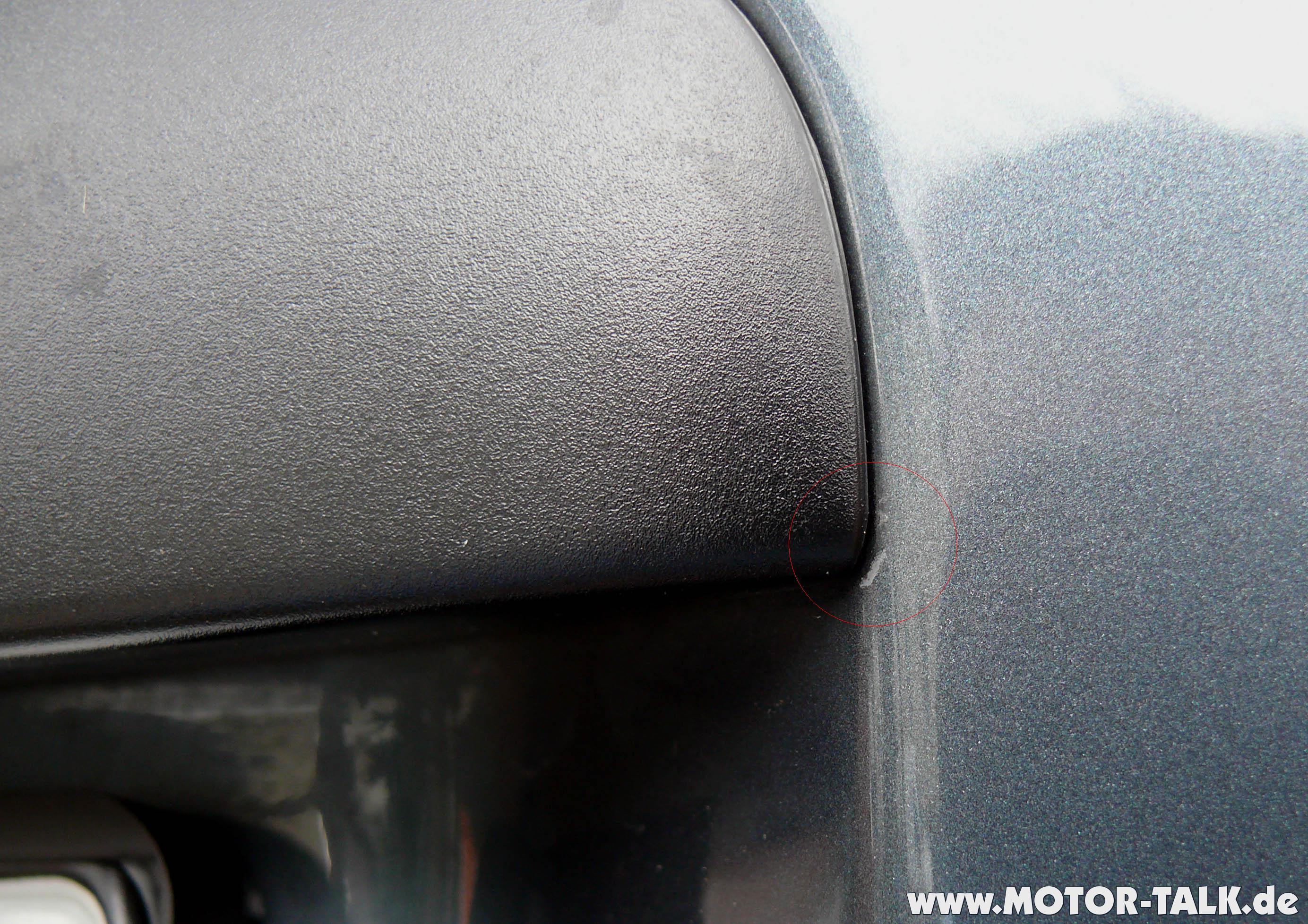

gestern habe ich meinem Caddy eine Handwäsche mit anschließendem HartWachs Behandlung "gegönnt". Dabei ist mir aufgefallen, dass durch die Kennzeichenbeleuchtungsleiste der Lack in diesem Bereich beschädigt wurde (siehe Bild). Zusätzlich kann ich auch noch erkennen, dass unter der Leiste ebenfalls der Lack beschädigt ist.
Hat von euch auch schon wer diese Beschädigung gehabt? Wenn ja, wie hat sich der :) dabei verhalten?

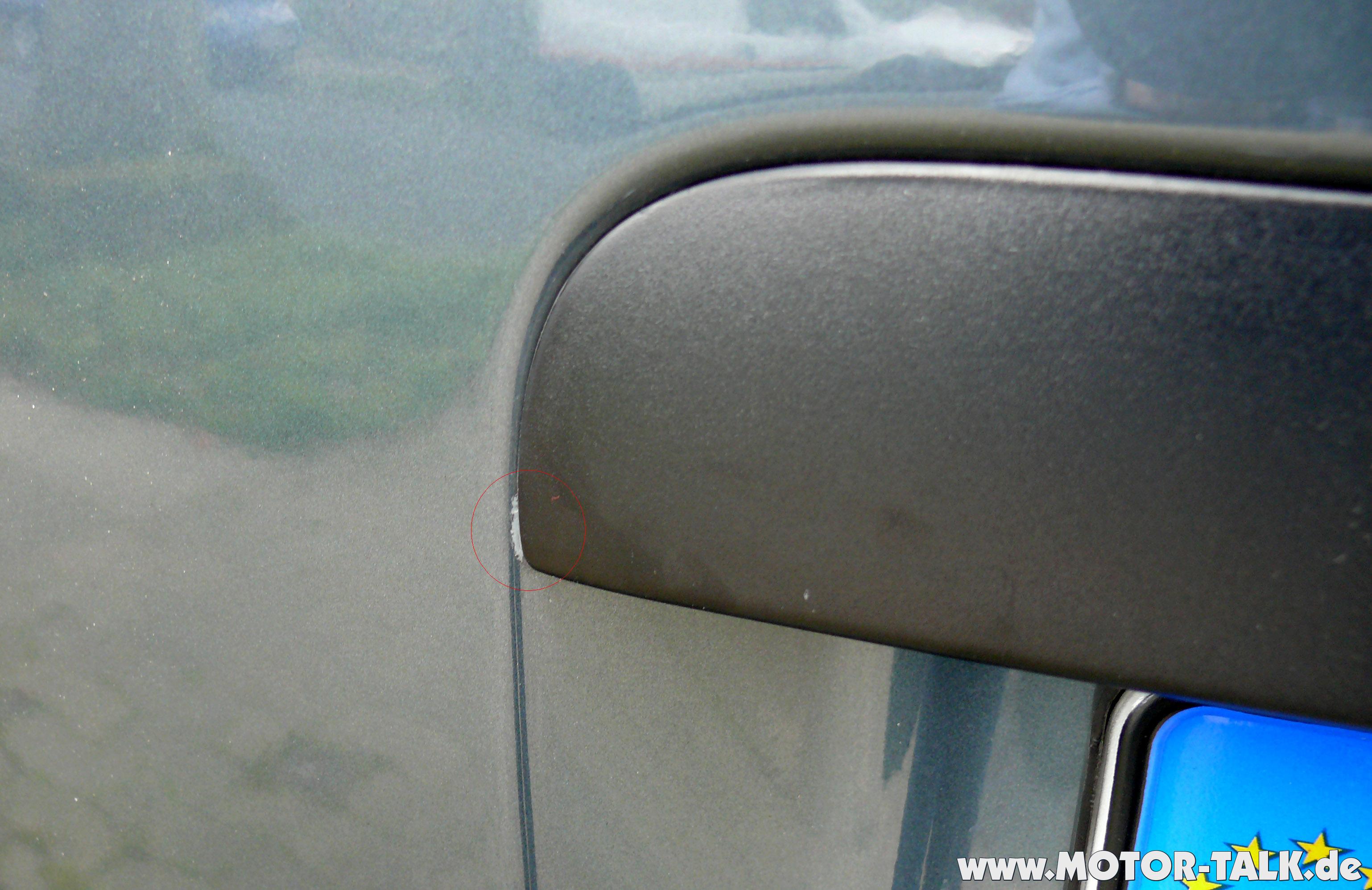

Themenstarteram 4. Juni 2006 um 17:56
Bei vielen Caddys kommt es im Heckklappenbereich, um die Kennzeichenleiste herum,
zu Lackschäden; siehe Bilder (hier und hier).
Ausgelöst werden diese Lackschäden durch einen zu geringen Abstand der Kunststoffleiste zur Heckklappe.
Weitere Infos und Lösungsvorschläge zu dem Thema, gibt´s in diesem Thread (klick).
Wie soll denn das gehen ? ich glaube nicht das die Leiste diesen Lackschaden "von alleine" angerichtet hat. Wurde die Leiste mal abgebaut ?
Gruß LongLive
Themenstarteram 5. Juni 2006 um 17:04
Abgebaut wurde sie afaik nicht. Auffällig ist jedoch, dass in diesem Bereich auch unter der Leiste der Lack beschädigt ist (man sieht es, wenn man die Leiste an der Stelle mit einem Fingernagel leicht anhebt).
Ich vermute mal, dass hier die Mindestspaltmasse zwischen Kennzeicheneindrückung und Leiste unterschritten sind und durch die Erwärmung, Abkühlung sowie die Vibartionen im Fahrbetrieb die Leiste an dem Lack scheuert. Aber alles nur Vermutungen.
Viele Grüße
Divebalu
am 5. Juni 2006 um 19:39
Hallo
Genau an der Stelle und auch genauso groß .
Ist bei mir auch so.
Ich vermute mal das ich selber schuld hatte und die Klappe an der Kenzeichenleiste zugeschlagen habe und dadurch der Lack beschädigt wurde.Ich hatte hier im Forum gelesen das einige sich sogar schon in diesem Bereich Beulen geholt haben,beim schließen der Klappe.
Ich habe seitdem immer die Klappe am Grif zugemacht,seitdem keine weiteren Probleme mehr.
Bei mir ist nur die Obere Lackschicht ab,darunter ist noch graue Farbe.
Mein Caddy ist silbermetalic und dadurch sieht man die Stelle
kaum.

Hallo Divebalu,
hab mir das Bild nochmal genau aungekuckt, es sieht so aus als wenn die Kennzeichenbeleuchtungsleiste ein paar Millimeter in der Mulde sitzen würde. Bei mir sitzt sie einen Hauch über der Mulde. Gibt es vielleicht unterschiedlich "tiefe" Kennzeichenbeleuchtungsleisten ? Meine ist 45 mm tief.

Lackschaden an Kennzeichenleiste
ich habe die Lackschäden meinem :) gezeigt und um Notierung dieser gebeten.
Mein :) ist der Meinung, dass dieser Mangel aber sofort behoben werden sollte, hat sich die Lackschäden
fotografiert und wird beim VW-Center nachfragen, wie nun weiter vorzugehen ist.
In ca. drei bis vier Wochen soll ich näherere Infos bekommen.
Ich vermute, dass sich diese Lackbeschädigung beim Schliessen der Heckklappe bilden,
denn das Spaltmass der Kennzeichenleuchte ist das diesen Stellen sehr gering und scheuert
immer wieder am Lack.
Ähnliche Scheuerstellen habe ich unterhalb der Kennzeichenunterlage festgestellt.
Ich öffne und schliesse die Heckklappe mindestens zwei bis dreimal pro Tag.
Grüsse
Bernd

wenn ich mir das Bild nochmals so ansehe bin ich der gleichen Meinung wie Longlive.
Hab bei mir mal nachgesehen und meine auch, das zumindest bei meinem VC die Leiste weiter "draussen" ist und nicht in der "Mulde". Es sind auch keine Scheuerstellen sichtbar.
