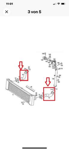

Bei im Leerlauf laufendem Motor hört man das nicht, da zum einen die Motorgeräusche stören, zum anderen der Schlauch bei geringen/bis keinen Ladedruck nicht abbläst. Die Schläuche sind Gewebeverstärkt und reißen nur auf, nicht komplett. Beim Prüfen/Abfühlen auf längliche scharfe Kanten und/oder ölige Stellen achten. Auch ob die Verbindungsstellen (Schlauchschellen/HennKupplung) richtig fest sitzen und nicht abblasen können. Gerade der Sicherungsring (Teil 14/20) der HennKupplung nutzt sich ab und ist nicht mehr richtig scharfkantig, sodass da was undicht werden kann. Ebenso der LL-Kühler, dieser kann aufreißen und abblasen, auch hier auf ölige/verschmutzte Stellen achten.
Themenstarteram 27. März 2024 um 11:42
Jo, danke, aber der Ladedruck soll laut meiner OBD-App über 2,8 Bar betragen und bei einem maximalen Ladedruck von 3,0 bar klingt das für mich aber nicht nach einer Undichtigkeit. Beim ersten Prüfen der zwei Schläuche habe ich auch keinen Sicherungsring (# 14 und 20) gesehen und da der Ladeluftkühler im April 2022 von MB erneuert wurde, hätten die ihn vergessen oder wird neuerdings nicht montiert. Wozu ist sowas denn auch bei einer Schlauchschellenverbindung nötig? Werde mich aber trotzdem noch mal unters Auto legen, um den Ladeluftkühler und die zwei Schläuche kontrollieren.
Wenn der LL-Kühler erneuert wurde, würde ich voraussetzen dass man die zwei Schläuche mit erneuert hat. Sind die schwächste Stelle und kosten nen Hunni. Wenn du dir das obere Bild genau anschaust, dann erkennst du das eine Schlauchschellenbefestigung nur einseitig ist, die andere ist über die HennKupplung gesteckt und mit einem Sicherungsring gesichert. Google halt mal Henn-Kupplung, dann verstehst das Prinzip.

So, habe heute endlich mal die Schläuche kontrolliert. Drei Schlauchschellen waren lose, aber es gibt nur eine Henn-Kupplung und zwar da, wo der Schlauch nach dem Ladeluftkühler in das senkrechte Steigrohr mündet.
Vielleicht war es das ja auch schon.
