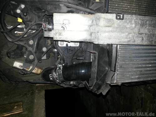

Themenstarteram 2. Mai 2013 um 21:41
Musste den LLK leider vor dem OBD Tuning einbauen, hätte gerne gewusst, ob und wieviel mein Dicker streut.
Leistung mit LLK bei 257PS.
Denke, dass mein Dicker etwas nach oben gestreut hat, kann mir keine 18PS zuwachs allein durch den LLK vorstellen.
@FlashKill
Was für einen Tank meinst du?
Der Einbau ist keinesfalls Plug&Play.
Der schwierige Teil besteht aus der Befestigung des LLK am Kfz.
Es muss eine Haltevorrichtung gebaut und angepasst werden.
Habe dazu 3mm dicke Edelstahlbleche kalt geformt und den LLK an 4 Punkten mit dem Fahrzeug verbunden.
Dazu kommt die Anpassung der Schläuche an die vorhandenen original Schläuche.
Leistung nach OBD-Tuning bei 316PS und 650Nm mit DPF. Hatte noch nicht die Zeit um einen weiteren Prüftstand aufzusuchen.
Demnächst kommt der DPF raus, habe meine 3" Downpipe schon liegen :)
