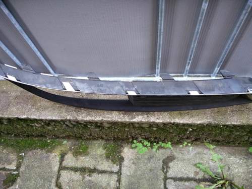

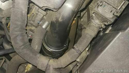

Jungs mich hat es nun auch erwischt. Habe einen Riss im Schlauch.
Ihr schreibt alle dass ihr ihn einfach ausgetauscht habt. Irgendwie bin ich dafür zu blöd.

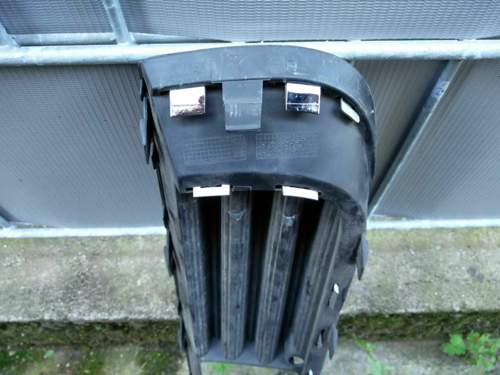

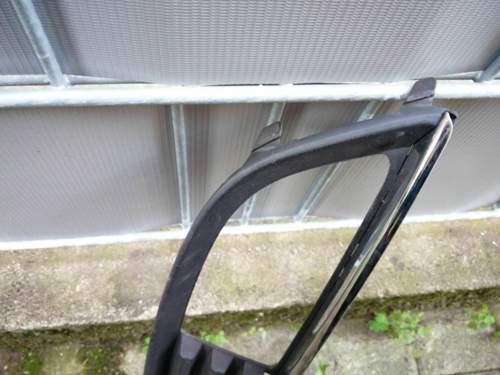

Habe die Abdeckung der Nebelleuchten raus genommen damit ich unten an den Schlauch dran komme.
Wie bekomme ich diese doofe Schelle auf? Ich meine nicht die Schraubschelle, sondern die Hintere.
Oder soll ich dir Schraubschelle öffnen, alles abnehmen und dann versuchen die andere Schelle zu öffnen?
Normalerweise habe ich nicht zwei linke Hände, aber hier brauche ich eure Hilfe. Hab ein Bild mal angehängt.
Vielen dank vorab.
Du mußt die vordere am lladeluftkühler lösen und dann das ganze ding ausfädeln. Habe auch über den nsw getauscht.
