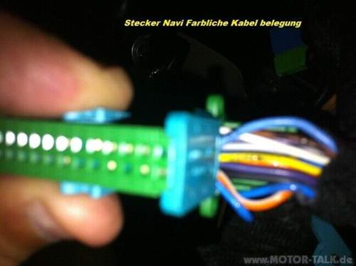

jetzt kommt noch der Stecker vom NAVI....
am 6. September 2009 um 4:51
NAVI STECKER (logischerweise an der NAVI EINHEIT zu finden)
PIN Beschreibung
1 Ground (Masse)
2 Zündungssignal
3 Signal vom Geschwindigkeitssensor (vermutlich am Getriebe oder einem der Räder zu finden)
4 Rückwärtsgangsignal
5 RX Line zum IDIS/ICS (receive line)
6 ground (Masse)
7 TX line zum IDIS/ICS (transmit line)
8 Colour Display red
9 Colour Display green
10 Colour Display blue
11+12 frei
13 ground for audio
14 Battery
15 frei
16 Ground
17-21 frei
22 Ground for Videosignal
23 SyncSignal for Video
24+25 frei
26 Lineoutput for Voice....
das wars jetzt......
