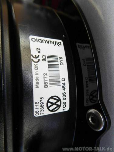

Original LS haben durch die Bank 4 Ohm. 8 Ohm ist lange her. 3 Ohm ist in dem Fall gewünscht, da sie geringfügig mehr Leistung aus der (Radio-)Endstufe ziehen ohne gleich eine Überlastung zu riskieren. Du kannst die also sowohl am Radio als auch an einer separaten Endstufe betrieben und hast in jedem Fall mehr Power und sauberere Bässe als mit den Werkströten.

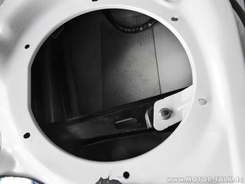

Noch ne Frage zu den 20er TMT. Die originalen sitzen ja relativ wenig in der Tür, haben eine sehr geringe Einbautiefe. Die Etons dagegen bauen sehr tief. Gibt es für sowas Adapter?
Danke
Da ist noch genug Platz bis zur Türverkleidung. Tendenziell sollte man die sogar mit Schaumstoffringen zur LS-Öffnung in der Türverkleidung hin abdichten, damit sich der Schall nicht in der Türverkleidung verläuft. Noch besser ist natürlich die Verkleidung gleich ganz zu dämmen ebenso wie das Türblech.

Die 20er Dynaudio haben 8 Ohm (weisst ja, bin Trittbrettfahrer vom Passat). Platz zur Türverkleidung hin ist mit den Eton genug, aber eben nicht in die andere Richtung.
