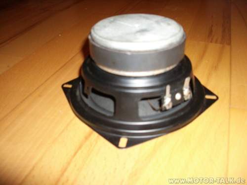

ich habe in meinem Audi das Nokia soundsystem, also 4 Boxen vorne und 2 hinten. Ich würde nun gerne die unteren auswechseln.
Nur weiß ich nicht durch welche.

Das wird die Originalen nicht besonders toppen. Solche Flachchassis sind von der Power her nix Besonderes. Problem in deinem Wagen ist, daß da nur 13er reinpassen.
Soll kein Doorboard für größere Chassis montiert werden, würde ich dir raten , dir normale Chassis (keine flachen) mit 13er anzusehen, die ausdrücklich auf den Betrieb mit geringer Leistung ausgelegt sind
http://www.ebay.de/itm/280671655665
Mit den beiliegenden Adapterringen bekommt man diese eingebaut.
Diese kann man dann mit einem Subwoofer unter dem Sitz ergänzen, denn in dem Wagen wird es auch wieder schwierig sein, was im Kofferraum zu platzieren.

Einzelne Lautsprecher zu tauschen funktioniert nicht, die Frequenzweichen würden nicht passen. Zudem sind ja meist gerade die Hochtöner der Schwachpunkt bei Werkssystemen. Sinnvoll wäre also nur ein komplettes Frontsystem zu verbauen. Für 100€ bekommst du keine Zwei Systeme. Und selbst wenn du nur die Front wechselst, Hecklautsprecher sind bei Stereo sowieso völlig sinnfrei, ist fraglich ob du für den Preis etwas besseres bekommst. Zwar kenne ich das Nokia nicht, aber wenn es nicht ganz schlecht ist, ist für 100€ auch keine großartige Verbesserung drin.
Investiere die 100€ in Dämmmaterial, und mach die vorderen Türen richtig stabil. Das bringt mehr als nur die Lautsprecher zu tauschen, denn die neuen könnten ohne vernünftiges Gehäuse auch nicht besser arbeiten.

Wie ja schon gesagt wurde tauscht man nicht nur die TMT sondern das ganze Paar. Das größte Problem ist aber die B5 Tür selbst,sie ist "milde ausgedrückt" für Car-Hifi ne Katastrophe. Ohne massiven Umbau bekommste nur mittelmäßigen Klang dort raus. Man bekommt über Adapter zwar 13er verbaut,aber die werden dann teilweise deutlich verdeckt. Die Pappe ist leihwendig-->muß man sehr steif bekommen (Alubutyl),dann hängt sie bloß drin und wird nur von vier kleinen Schrauben festgehalten-->auch wieder recht leihwendig. Die Tür hat nen miesen Aggregateträger (ich glaub 2 Streben),also bekommt man dort nicht mal einfach nen LS fest.
PS: Das wegen hecksystem ist immer so ne Sache.Alle sagen weg damit,aber das is ne geschmacksfrage,der eine will das nicht,der andere aber schon. Muß jeder selbst entscheiden was ihm besser gefält,denn darauf kommt es an.
Info Nokia-System: Spricht die hinteren (!, da hat Audi echt nicht mitgedacht) Lautsprecher über einen kleinen Verstärker an.
Wenn man die mit einem Nicht-Audi-Radio (ist ja vorhanden) so abtrennt, dass sie nur Tiefton bekommen, kann man die meiner Ansicht nach in Ermangelung eines Woofers durchaus mal mitlaufen lassen (habe ich ähnlich, zwangsweise, weil bei mir noch ein Sub mitspielt). Besser wäre natürlich, abklemmen und den Preout für einen Verstärker nebst neuem Frontsystem zu nutzen. Oder wenn's gefällt auch beides zusammen (immerhin sind die hinteren 16er). Da wird aber das Budget im Weg stehen.
Frontsystem ist leider unten 11,5cm Blaupunkttröte mit sep. Hochtöner am Türgriff, nur übers Radio befeuert.
